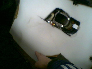

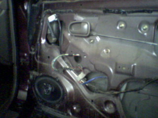

Как наверное и многих обладателей Мазд меня достала плохая шумоизоляция салона. Долго я делал музыку погромче и внушал себе что главное чтоб двигло хорошо работало, а все остальное херня. Вот на выходных исправил ситуёвину - купил тонкий поролон вырезал его по максимуму под оббивку, правда пришлось обрезать нижний край где выпуклость от динамика и до края, а то нижние пистоны не защелкивались. Пацаны, я вам скажу как тихо стало! и дверь так глухо стала закрываться, как на мерсе. Очень доволен чего и вам советую.
Комментарий к файлу: низ где рукой показываю пришлось подрезать

21 ноя 2005 11:34
Весьма неплохо! Только вопрос: Влага,попадающая в дверь (конденсат в том числе) будут впитываться в пороллон,поэтому не будет ли в машине пахнуть сыростьюи не начнётся ржавление внутренней части двери и гниения обшивки?
На Ауди 80-100 внутренняя шумка запакована в целофановый пакет со всех сторон,может на масе тоже стоит проклеить пороллон в полиэтиленовую плёнку?

а разве поролон обладает какими-то звукопоглощающими свойствами???

Думаю, что проблем с влагой быть не должно, хотя через месяц открою погляжу. Я смотрел, что вода со стекол стекает по внешеней стенке двери прямо в дренаж а внутренняя сторона на которую крепится стеклоподъемник и салонная ручка открывания двери остается сухой, так как отделена проемом стекла ну и есть вентиляция через защитную сетку динамика. Посмотрим.

Serb 626, паролон держит влагу :( ФАКТ, а вот шумка которая для этого предназначена не впитывает влагу + имеет самоклеющуюся основу
по поводу одеял и паролонов насмотрелся в сервисе который занимается шумкой, не факт все делать в сервисе (ИМХО дорого у них), можно сделать все самому, но из нормальных материалов
21 ноя 2005 14:55
Паралон - лажа. Напитанет воду и сгниет вместе с дверью. На рынках шумка лежит на любой вкус и стоит дешевле паралона.
Кстати заметил - шумка дверей не особо много дает. В идеале сымать торпеду, ковер. Проклеивать арки, передний щит, пол битопластом а потом толстой пенкой.

Если поролон положить на сухой пол рядом с ведром воды - он что станет мокрым? я проложил его между штатной оббивкой (сделанной из пресованного картона) и внешней металлической стороной двери, дк какие проблемы могут быть? я сколько не разбирал там всегда было сухо. А про шумовку с базара, так действительно толку от нее мало.

Паролон конечно синтетический материал, но он тоже разваливается от времени, можно сказать гниет.
Эфффективность шумоизоляции от него нулевая, тк он безпрепятственно пропускает низкие частоты, а верхние сам метал двери задерживает. Поэтому смысла нету класть шумку в двери, если только для динамиков.
На фотке я не сильно понял куда ты его положил. снаружи конечно можно но толку ноль, если только в качестве утепления.
Материалы, которые продаются на рынке - не фуфло. Обычно фуфлом оказываются руки которые их клеят на машину. Из тех же материалов сделан НоизБастер, тока цена у него 6000р комплект. На рынке продаются немецике и русские материалы. Русские даже подороже почему-то.
