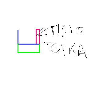

у меня например течет не из самого картера, а сбоку.
.JPG
.JPG [ 6.82 | Просмотров: 2398 ]
