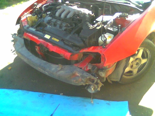

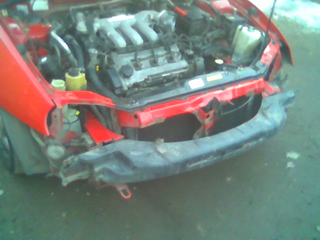

07 дек 2005 17:46
Балин, горе мастера меня запутали.
Сам решил посмотреть.
Оказывается переклинило генератор.
Стоит колом.
Натяжитель тут вообще не причем, даже не понимаю как смотрели они.
Решил все сделать сам.
Что нужно для того, чтобы снять генератор, откуда снимать, снизу или сверху?
Сверху места маловато как-то будет.
Есть ли какие-то подводные камни?
Может ссылочку кто даст на снятие генератора и замену подшипников?
Вчера искал по форуму натяжитель и пересмотрел кучу тем для генератора, но вдруг тут по другому что-то надо сделать?
Судя по всему владельцев К8 тут немного.

07 дек 2005 18:49
так так так... я вот подумал, у нас же гена справа, и если снять фару то должно стать прилично места чтобы подлезть к нему. Тока походу придёися сливать антифриз, чтобы патрубки убрать чтобы не мешались. Ну так трудно говорить, надо видеть и смотреть по обстаятельствам.
184а.jpg [ 45.67 | Просмотров: 4389 ]
185а.jpg [ 39.04 | Просмотров: 4388 ]

08 дек 2005 05:48
Пару месяцев назад менял ремешки сам на эстокаде, как мне кажется снимать надо снизу сверху не подлезешь.
Да и по моему сначало придется снять компессор кондея :( .
Вообще когда V6 под капотом там и руку то просунуть мимо него нельзя практически ни где....
ИМХО весь навес снимается снизу :cry:
