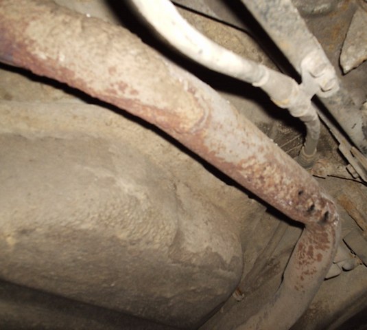

19 фев 2006 13:38
Rus писал(а):
KESH, а выхлоп не прогорел нигде? Не рычит машинка? Если ДА - завари(поменяй)! Удивишся! :wink:
по выхлопу есть проблема труба перед глушителем та что прямая без бочек пару дыр есть секет но не сильно а разве это влияет?вчём прикол :)

19 фев 2006 19:31
Сообщений: 1409
Откуда: В столице.
KESH, :lol: перечитай предыдущий пост! Внимательно и с доверием. Такая бяка была у брата на Галанте карбовом. :) Вылечили за 250 руб у сварщика! :)

оренбургская,но какое влияние эта труба оказывает ,ведь выхлоп же 8) трубу буду менять целиком.

Влияние следующее: сопротивление выхлопу меньше -> смесь богаче -> сгорает хуже -> провал при переходе от ХХ к мощностному режиму.
И расход из-за этого возрастает!

Судя по состоянию трубы - менять. Варить смысла нет.
21 фев 2006 15:38
сегодня заказал 36уе :x , теперь буду ждать после установки отпишу результат :crazy:
12 мар 2006 19:57
сегодня заменил трубу и все межвыхлопные прокладки все они секли по немногу на провалы при разгоне это никак не отразилось машина дергалась,затем поиграли с зажиганием и карбом ,зажигание пораньше поставили отрег холостой и ...провалы победили.итог всё дело в зажигании оно сбилось отсюда и провалы . :Yahoo!:
