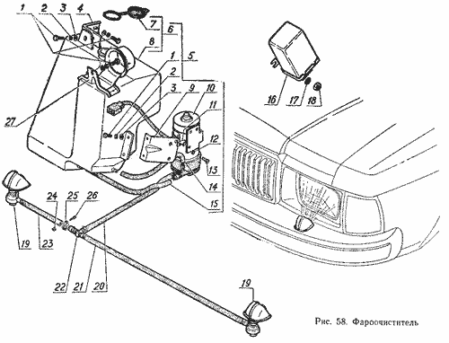

Вот такая инфа нарыта:
Увидел на ГАЗ 3102 форсунки . Изучил кучу инфы по этой теме. И вот к чему пришел:
Насосы фароомывателя ГАЗ бывают двух видов: старого и нового образца. Разница в следующем: старого образца в металлическом корпусе, чуть больше катушки зажигания с аналогичным креплением, с двумя большими штуцерами и одним маленьким для отвода воздуха. Нового образца выглядит точно также, как зубильный, и тоже втыкается сверху в бачок.
Я купил старого образца и мудрил с ним. Т.к. его можно прикрутить куда хочешь, и поставил доп бачок.
Насос я крепил горизонтально в бампере внутри алюминиевого профиля, а патрубки направил параллельно земле (смотрят на радиатор).
Для установки форсунок разметил бампер, снял его, вынул алюминиевый профиль, просверлил по трафарету бампер (трафарет- прокладка в комплекте форсунок), закрепил форсунки. Сразу хочу обратить Ваше внимание на то, что в комплекте форсунок идет: 2 форсунки, 2 клапана, 2 прокладки, 2 крепежные пластины и регулировочный ключ. Так вот один клапан смело можете выкинуть! Объясняю: в мануале ГАЗ 3102 нарисовано, что 2 клапана (открывающиеся под давлением) ставятся перед каждой форсункой и открываются одновременно.
( 10- насос старого образца, левое 19 - клапан он надевается на форсунку, правое 19 - форсунка.)
В реале происходит следующее: включается насос, создает давление, достаточное для открытия клапанов, открывается один клапан (где пружина послабже) давление падает и второй клапан уже не открывается. (На выяснение этого я убил месяц выходных!) Поэтому ставим клапан как можно ближе к насосу (только для насосов старого образца,) после клапана ставим тройник и от тройника шланги к форсункам. Почему клапан как можно ближе к насосу? Рассказываю: насос очень капризен в том плане что если попадет воздух между насосом и клапаном, то образуется воздушная пробка, которую насос не сможет продавить (может не помочь даже трубка отвода воздуха). Поэтому это расстояние нужно сократить до минимума. С насосами нового образца гемора меньше- думать куда прикрутить не надо, и воздух не глотнет. Трубочку отвода воздуха можно через тройник запустить обратно в бачек.(у меня она идет дальше на насос фароочистителя который подает воду на щетки)
Доп бачок крепил между двигателем и радиатором над генератором на доработанный стандартный кронштейн от шохи, повесив его за то отверстие, которое имеется там, куда убирается подпорка капота.
Дальше соединил насос с бачком шлангом.
Все, девайс готов.

Самая большая проблема найти насос фароомывателя, нигде нет в наличии. говорят, что бывает и всё тут. Его номер 2002.3730
244.gif [ 13.74 | Просмотров: 13168 ]
