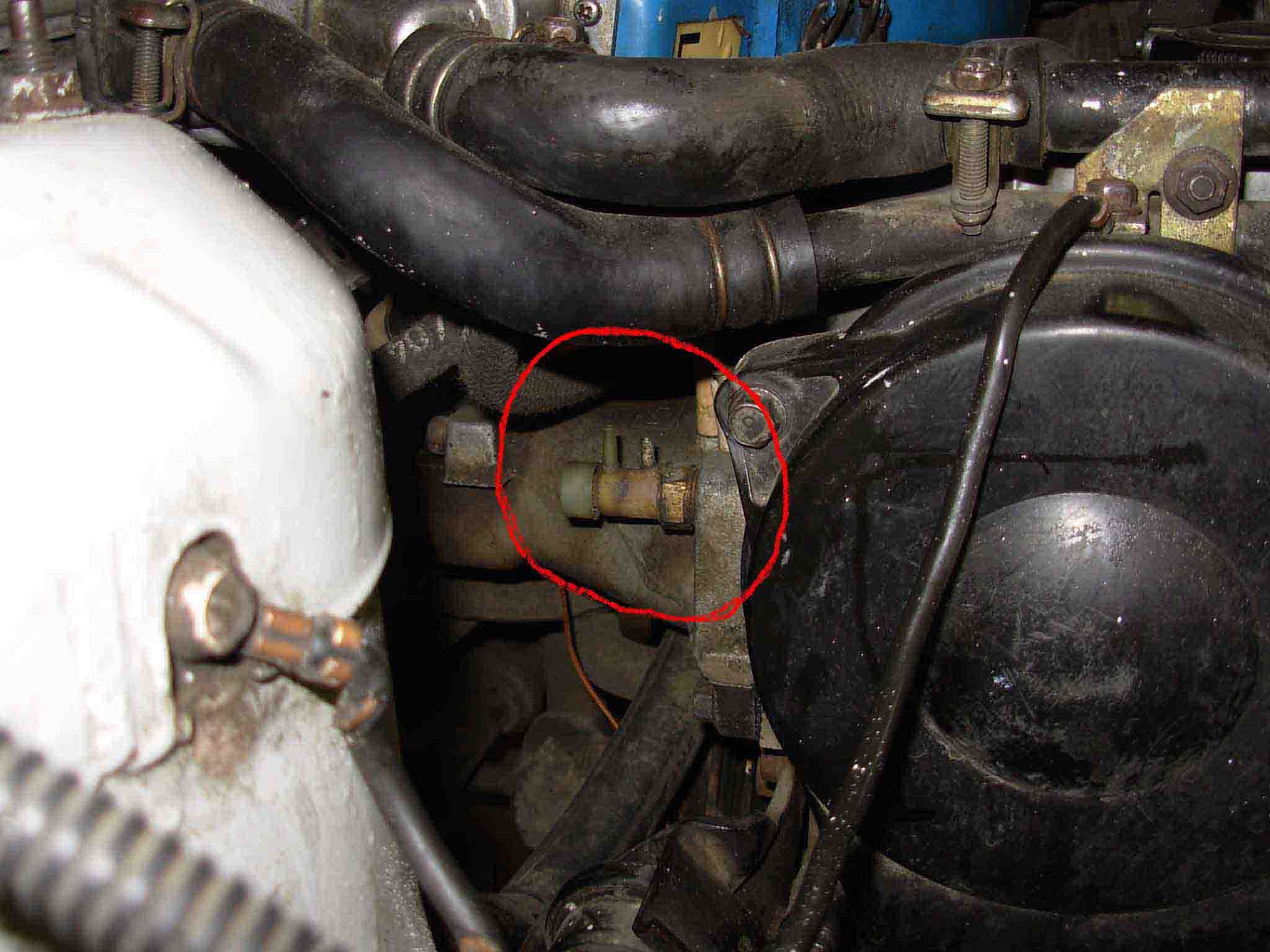

"Вообще кто какие посоветует поставить, под мой двиг?" вложение смотри..
"термоклапан управления воздушной заслонкой, отверствия конечно же заглушил." - а что за оно? Фотка е?
Вот оно. К нему идет две трубки 1 - от впускного коллектора, 2-я выходит к мембране которая приоткрывает воздушную заслонку на второй ступени, т.е. когда двиг прогреется до +19.
