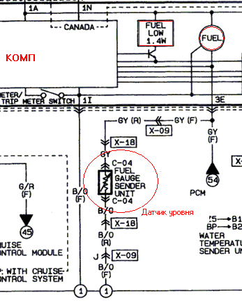

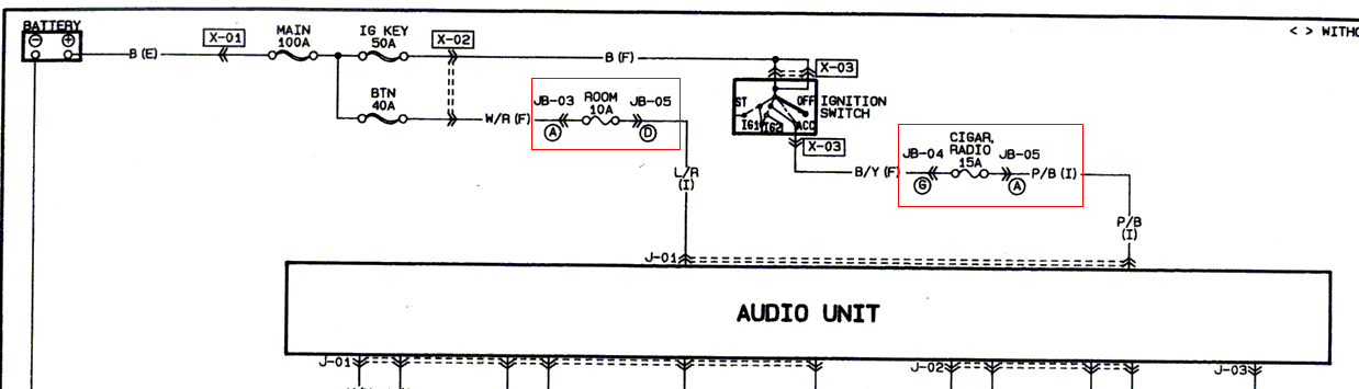

Вобщем достал из загашника схемы.
Должны, вроде, быть наши (323f BA) :crazy:
На одной показано подключение датчика уровня, указателя уровня и лампочки.
Как видим, лампочка зажигается бортовым компом :)
На второй - подключение магнитолы. Там 2 предохранителя. Один напрямую (дежурный режим чтоб настройки не сбрасывались), второй через ключ зажигания - думаю основной.
Комментарий к файлу: Измерение уровня бензина
бензина.gif [ 19.42 | Просмотров: 3517 ]
Комментарий к файлу: Питание магнитолы
магнитолы.gif [24.71 ]

Merlin, Предохранители все проверил - в порядке. Походу трабла в самой магнитоле. Ставили другую - всё работает намана.
Насчёт Датчика уровня топлива - перерыл сервисный мануал что с машиной шёл - там нигде нет упоминания о такой лампочке =( Походу в 323с её просто нет.
