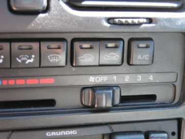

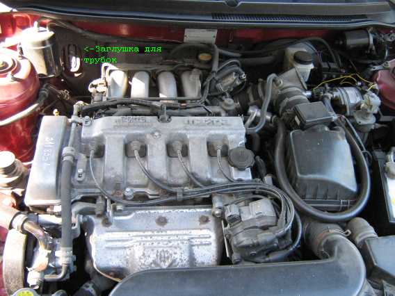

16 июн 2006 17:03
Лучше искать оригинальные, тем более что все будет приспособленно.
Вот на моей маське:
IMG_0087_.jpg [ 45.89 | Просмотров: 5625 ]
IMG_0086_.jpg [ 20.45 | Просмотров: 5625 ]
