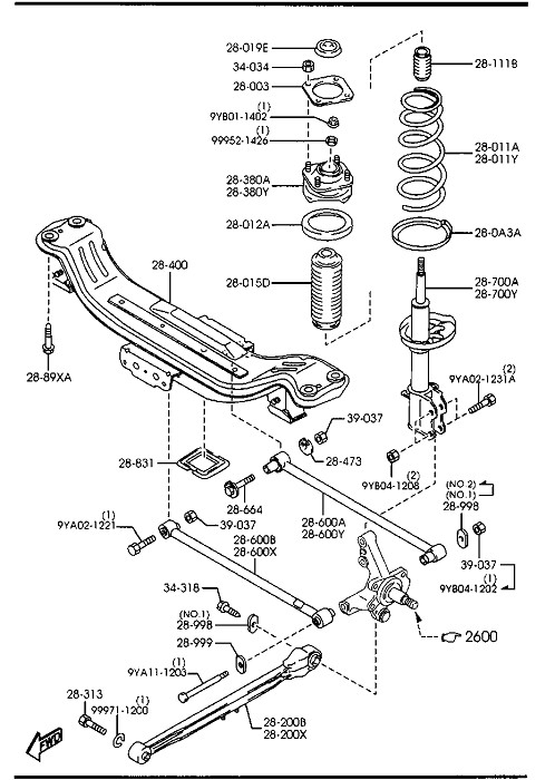

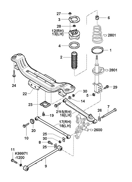

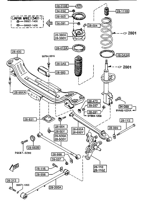

так вот по поводу совместимости подвески мазды и киа все верно для ge а для gf фот такая засада, вот картинки с экзиста gf ge kia.
image3.gif [ 89.87 | Просмотров: 3511 ]
image2.gif [ 98.08 | Просмотров: 2705 ]
image.gif [ 51.66 | Просмотров: 3512 ]

diger, а КИА разные бывают (я про поколение 1, 2 ...) Просто экзист ни разу мне не выдал ,что от КИА на мою рычаги подходят, это мне в магазине продавцы подобрали альтернативу...
03 июл 2006 18:59
у всех киа кларусов 1,2 и мазды же поколений подвеска одинаковая она очень похожа на мою но только чуточку различается мне кажется это было сделанно намеренно чтобы запчасти не подходили
