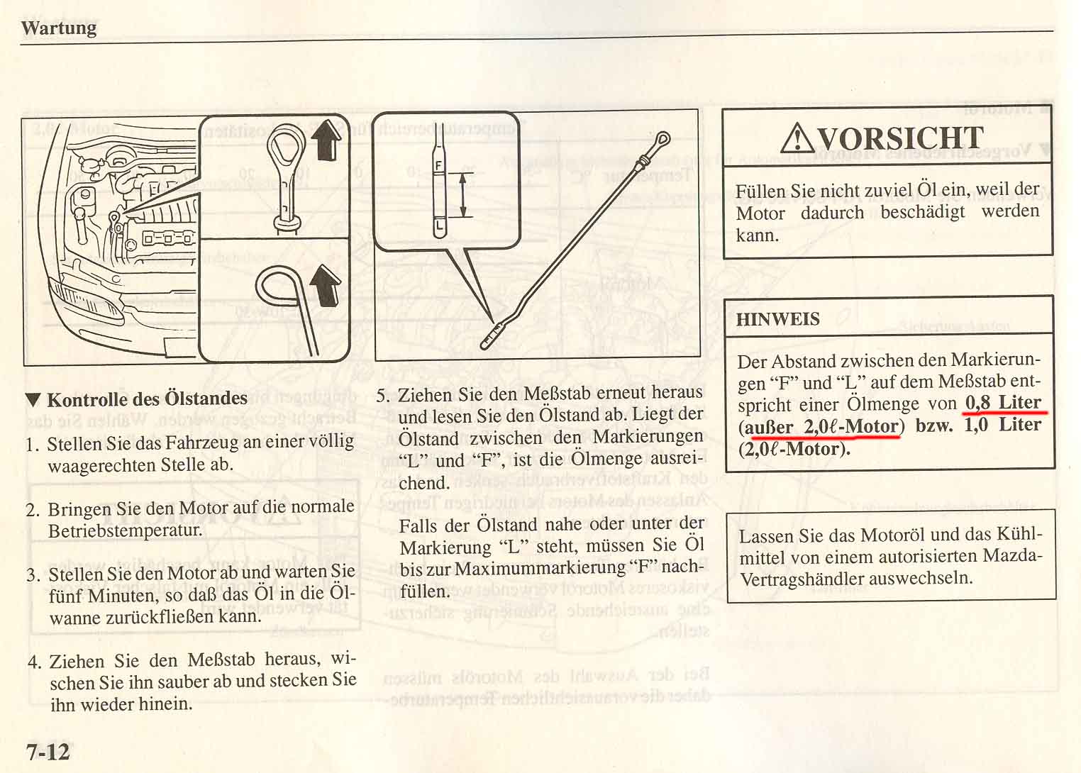

Как выяснилось после второй замены устойчивый жор имеет место быть 0.5 литра (от мин до маx)
так,да простят меня, но хотелось бы всетаки вернуться к старым и проверенным баянам :) , от мин до макс - это скока ... вот по этой вот, ниже приделанной страничке, я считал что у двигателей меньше двух литров это 0.8 литра ...

так,да простят меня, но хотелось бы всетаки вернуться к старым и проверенным баянам , от мин до макс - это скока ... вот по этой вот, ниже приделанной страничке, я считал что у двигателей меньше двух литров это 0.8 литра ...
я помню как мне доливали... чтобы до максимума долить - хватало 0.5 литра масла дето, может и скоппейками какимито... может и 0.8, хотя врядли
