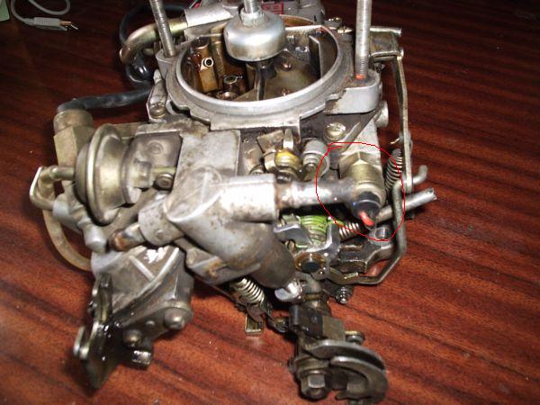

Читал что до регулировки надо чистить клапан ХХ
Только где он :shock:

11 авг 2006 22:44
он с другой стороны расположен.
P2180745.JPG [ 58.19 | Просмотров: 3067 ]

Ачто это за байда у меня такой нет
хх1.jpg [ 158.62 | Просмотров: 2093 ]
12 авг 2006 12:37
SILVER, там у меня антифриз нагревает термоэлемент и он приоткрывает воздушную заслонку. короче, автоматическая система холодного запуска. в FAQ есть книжка по японским карбам, там можно почитать про любой устанавливаемый карб и схемки внутренностей. :)

ЕС, понял-у меня полуавтомат.
Почистил клапан хх очистителем карбюратора 0 эмоций от масяни.
Снова выкрутил побрызгал ВДшкой и на иголку и в сам клапан-ХХ появился и обороты при переключении не падают.
Вот и думаю может его надо лильчиком слегонца чтоб нормално фунциклировал
