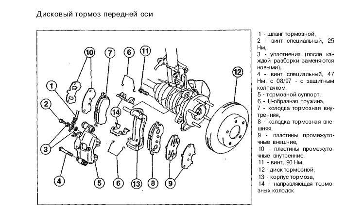

ну вот собственно рисунок его соответственно нужно бить по супорту со стороны болта 4 по середине там как раз поршень находится
suport.JPG [ 60.68 | Просмотров: 8709 ]

Спасибо большое за рисунок. Я так понял, бить надо по детали номер 5 со стороны мышины по передней части в сторону улицы)) чтобы колодки отошли. Правильно?
да именно так в центре детали 5 видно увеличение это и есть цилиндр в котором поршень ходит
Так по этой детали №5 надо бить внутрь колеса через диск или сзади колеса (со стороны двигателя) наружу?
08 сен 2006 12:20
со сторны двигателя наружу
