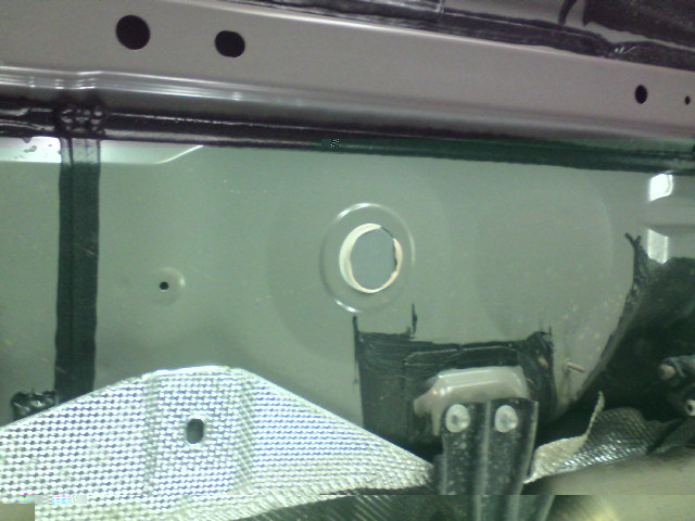

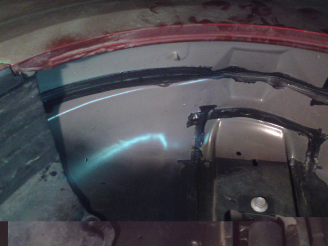

Антикор, особенно Мазде, нужен обязательно. На заводе обрабатываются ТОЛЬКО сварные швы, да и те - лишь герметиком.
К нам на антикор вчера пришла шестая Мазда 2009 года и я сделал пару фоток - выкладываю.
Делайте антикор Господа, желательно фирменными материалами.
