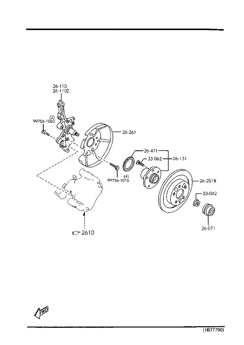

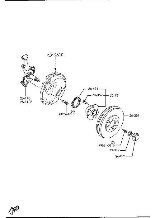

Вот пара схем из каталога
http://www.japancats.ru/mazda/group.asp?mdlid=7A300000
Я смотрю, и вижу что почти все одно и тоже?
Возможно ли без проблем и переделок поставить назад тормозные диски и суппорта?
Кто что думает и видел, поделитесь! :)
Комментарий к файлу: Тормозной диск
.jpg [ 34.69 | Просмотров: 7134 ]
Комментарий к файлу: Тормозной барабан
.jpg [ 35.24 | Просмотров: 7135 ]

да вот в том то и дело, как буд-то возьми да и поставь новые:
21261 - чехол
2110 - суппорт с тормозным цилиндром
21251B - сам тормозной диск
П.С. картинки и первая и вторая относятся именно к задней оси

детали 26-110 абсолютно разные для дисковых и барабанных тормозов
B455-26-111D или BC1E-26-111C (с АБС) - для барабанов
B461-26-111B или B603-26-111B (с АБС) - для дисков
ну и плюс все остальное

Это не номера запчастей, а номера узлов в каталоге - номера запчастей будут совсем другими (разными).
