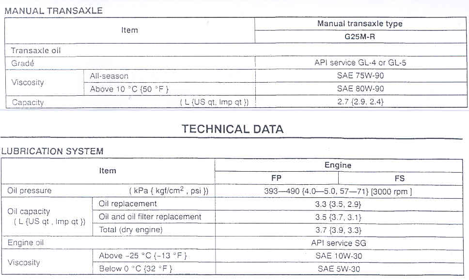

Hawk80, вот что рекомендуется мануалом, правда, это все для ГФ 97 года
OIL.jpg [ 58.82 | Просмотров: 5685 ]

У меня в книжке по Мазде написана интересная вещь - менять моторное масло раз в 3000 миль или 4800 км... Это чё к чему?
И не могу врубиться (еще не успел сменить) - что это такое?:
Total (Dry Engine) - 3.7 (3.9;3.3) - что это значит? я предполагаю переводится "Всего (на сухой двигатель) - 3.7 - это середина щупа, 3.9 - это максимальное значние, 3.3 - это минимальное значение"
Но в моей в книжке по Мазде какой то странный объем указан - 2.8 литра (но в книжке еще рассматрвиается Капелла и Форд Проб)...
