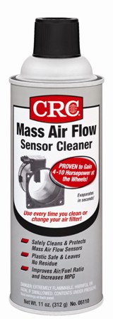

А чем и как можно промыть MAF? Или "пропшикать"? Не убью ли я его?
Мис, вот инфа с фотками по пропшикиванию похожего МАФа http://www.mazda6tech.com/index.php?opt ... &Itemid=49
Вот такой МАФ клинер в природе существует. Только где его купить? А еше народ карбоклинерами МАФы моет.
Комментарий к файлу: CRC MAF Cleaner
MAF_CLEANER.jpg [ 22.29 | Просмотров: 3774 ]

Мис, а просто ДМРВ помыть, как советуют, не судьба? Или без замены катализатора или отвала кучи бабла "мастерам" эта миссия невыполнима?

Мис, Ты бы сразу написал что американа. По идее если бы каталику был конец, то загоралась бы ошибка, раз у тебя две лямбды. Попробуй почистить ДМРВ, почитав сначала как это делать здесь в ФАКе, самое простое. А ошибки с компа считывал? Что говорят мастера насчет датчика детонации?

Всё, буду пытаться почистить ДМРВ, после отзвонюсь...
