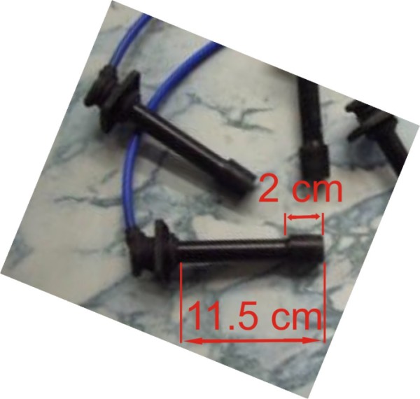

Померял свои провода - результат на картинке (сори за качество - что нашёл). Длинна стержня наконечника от кончика, до того места где начинается крышка свечного колодца - 11,5 см.
Владельцы или пользователи KLов отзовитесь!
Я один с такими проводами или это их нормальная длинна?

Вперёдсмотрящий, ну я знал, что они у нас разные) я просто подумал, что если этой фирмы мне подошли без проблем, то и на твою модель они без проблемные выпускают) а по фотке ук меня почти такиеже) только, что в количестве их чуть меньше)
09 фев 2008 09:55
Вперёдсмотрящий, судя по фото у тебя провода НГК на рисунке 80%. Или Janmor польские 19%.

Dot, на том фото как раз от 4-х цилиндрового :)
Lexx, я этот снимок только для примера давал, т.к. свои немог заснять.

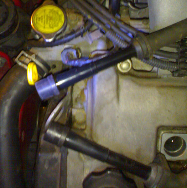

Свои прилагаю.
Провода на с Кседоса пока примерить не смог, но думаю сделать в ближайшее время.
Комментарий к файлу: MX-6 2.5 высоковольтные провода (синий цвет - от диодного фонарика, на самом деле они оба чёрные)

Вперёдсмотрящий, сомневаюсь, чтобы головы были разные по высоте. Думаю, все-таки трабл в высоте свечей

Вперёдсмотрящий, на последней фотке оригинальные провода... я себе только такие и покупаю... назови маркировку свечей которые ты приминяешь?
(сразу скажу что правильные твои свечи это ZFR5F-11 или в крайнем случае ZFR6E-11)
сфоткай крупным планом свой двигатель... но судя по всему он стандартный :crazy:
короче либо свечи у тебя кривые, либо провода тебе подсовывают от хрен знает чего...

Ещё - примерил провода от Xedos 6 92-го года, с KFом. Так вот щупы кседосовкие такие-же как мои.
Т.е. провода от кседоса одеваются без зазора, как и должны.
20 фев 2008 20:49
Сообщений: 3570
т.е. все становится на свои места и замеры не нужны... подсунули тебе какую то хрень, вертай ее в зад и деньги забирай...
Да, я тоже так думаю.
Наученый предыдущим опытом ставил в присутствии продавца.
Забавно, сегодня был в том магазине, так продавец ещё говорит - мол не хочу ничего тебе продавать, ты от заказов отказываешься. Каталог ему, что Библия, собсно в тем его я и оставил.
Выкрутил свечу, маркировка - ZFR5F.
Фото проводов, которые неподошли, прилагаю.
