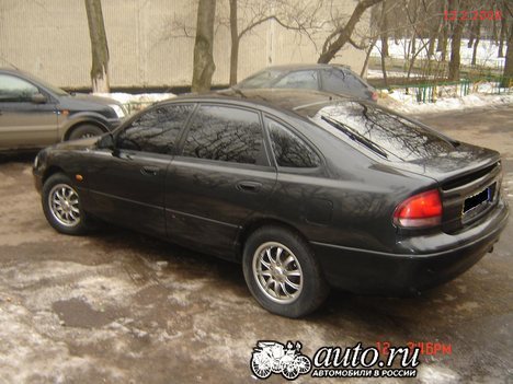

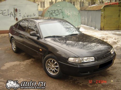

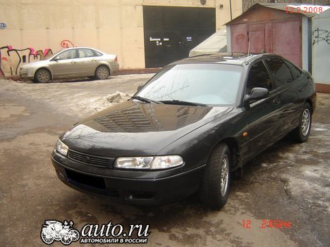

Всем привет! Хочу спросить всех обладателей Mazda 626 4 поколения.
Т.к. в скором времени хочу купить именно эту машину.
Вот собссно и мои вопросы:
1) Правда ли то, что стоимость з/ч на мазду превышает в % соотношении всех её японских собратьев типа Toyota honda Mitsu?
2) На какие деньги надо рассчитывать (примерно) для покупки хорошего б/у варианта?
3) На что стоит особенно обращать внимание при покупке? (может есть какие нить специфические особенности модели?)
4) Насколько надёжен двигатель 2,0 DOHC 115 hp?
5) Насколько часто что либо вылетает из з/ч?
6) Если есть возможность, приведите примерные цены хорошие по кчеству з/ч: Ступичный подшипник, тормозные колодки, водяная помпа, Ремень ГРМ.
ну и соббсно на картинках объект вожделения ))))))))
Заранее всем благодарен!

Northern Falcon, или морда битая, а решетка неродная - чета и фары какието яркие по сравнению с поворотниками...
nicholas, под капот глянь, если паука на двигле нет - тады год после 06.94, а если есть, спроси нах решетку менял.

nicholas, а какой год говорит продавец? Возьми у него ВИН и пробей по нему комплектацию и сверь. Если найдёшь несовпадения, то есть повод подозревать неладное. Заодно точную дату выпуска узнаешь...
Я бы ещё проверил геометрию на стенде схода-развала, обратил бы особое внимание на углы развала и кастер. А также посмотрел бы ошибки по компу, это несложно или в сервисе или самому. Ну посмотри признаки ужора масла.
А так, если бы всё это понравилось и хорошая комплектация, т.е. не обезжиренная, то брал бы :)
DVN, ты пря как экстрасенс :D Диагноз по фотографии ставишь :ROFL:
Но если серьёзно, то правда, фары какие-то яркие слишком (поэтому и советую развал проверить). А ещё на 1-й и 3-ей фотографии вроде бы зазоры между крылом и капотом разные, похоже что удар слева был. Хотя может и криминала нет.

And626GE92, паук - это приблуда ЕГРовская сверху на впускном возле блока ДЗ, до 06.94го она была, а после ее упразднили - сразу видно у кого какой год. Еще из явно видимых решетка поменялась... Тут насмотрелся на аборигенов хитроопых у которых у всех 95 год типа (паре пробил - старше моей 92 года) - вот и советую куда смотреть если вин не пробивать... Кстати еще простой способ узнать красили по кругу или нет - резинки вдоль водяных желобов на крыше должны быть и быть черные :)
18 фев 2008 14:57
Сообщений: 865
Откуда: Стрежевой
Эта машина 93 года, на auto.ru визит объявление. Декоративная решётка неродная и крашеная по кругу, сзади пластиковая хрень вокруг номера, которая должна быть под цвет фар покрашена в чёрный.
В принципе, сейчас наверное нет некрашеных машин. Вопрос - насколько серьёзная была авария? Геометрию нада смотреть...
По шинам можно тоже много увидеть, если шины старые и износ равномерный, то это гуд :)
