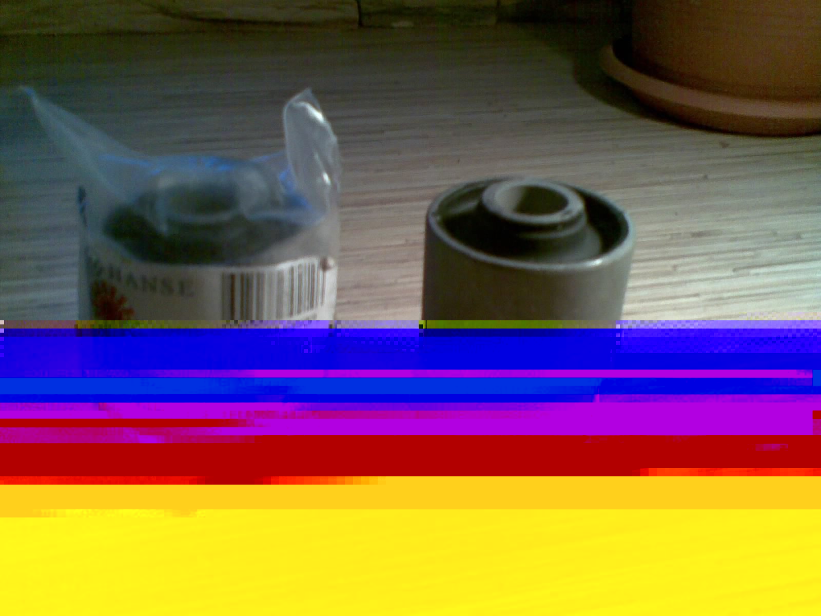

короче дело обстоит так , заехал в магазин , купил кое-какие запчасти по подвеске и в том числе ЗАДНИЙ САЙЛЕНБЛОК ПЕРЕДНЕГО РЫЧАГА (вот он на фотке) . Проблема в том что вроде он идет в сборе с крелением . Может кто сталкивался, дайте консультацию , буду очень рад :D
То, что на рисунке - это сам сайлентблок, без корпуса. Поэтому придется старый выпресовывать, а этот запресовывать. В идеале - нужен пресс и оправки.

СПАСИБО всем кто откликнулся , один из двух сайлентов заменил -УРА! Снял рычаг в зборе и представляете задний сайлент вытащил из крепления очень легко ,настолько он был убит , единственное обойма от старого сайлента осталась внутри крепления. Взял ножовочное полотно и за 15 мин пропилил обойму пополам и она выскочила !!!!!!!Взял новый и забил его акуратно в крепление. Установил и всё супер , жалко фотки не зделал, в следующие выходные буду другую сторону менять может зафотаю. :beer:
Кстати, довольно оригинальный вариант! Молодец. Т.е. если он не развалился, резину можно вырезать, а далее - полотном.

Я недавно менял подвеску у себя. Так из корпуса я резинки выбивал по-деревенски: Резинки были порваны, т.е. начинка сайлентблока. Я её прорезал острым ножом с молотком. :x . Потом взял отвертку, и раскурочил оправу, но не крепление. Загнул енто все дело во внутрь, взял трубу и спокойно выбил из крепления. Далее, смазал маслом и начал запрессовывать сайлентблок. Вошел только на половину, какой кувалдометр ни бери. Без пресса конечно не обошлось :) .

да, ребята, спасибо, про ножовку понравилось! я на днях задние сайленты менял, таакая засада! одна из пар оказалась больше в диаметре на 1,5 мм, чем посадка в тяге! а мы уже выжгли старую резинку :( подходщей не нашлось и сделали так: нагрели часть втулки этой тяги до красна и пробили 35мм в диаметре чушкой. сайлентблок сел в расширенную таким образом посадку, но только с одной стороны, с другой расширилась на конус, больше немного. вывод сделал для себя, что нельзя с задними сайлентами связываться - только тяга в сборе, у меня аж 5 пар сайлетблоков из ремкомплекта не подошло, а всё по вину, каталогам подбиралось..
