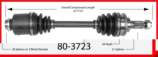

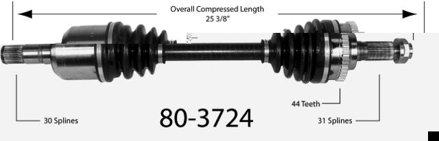

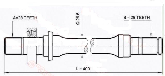

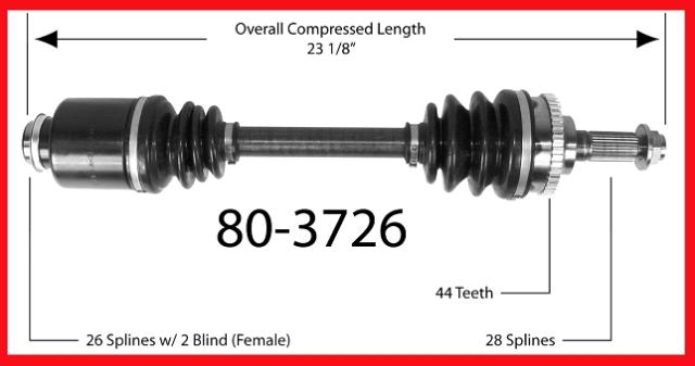

Вчера заезжал на сервис картехник на Лобачевского по причине вибрации на ходу. Вердикт- правый привод, а именно внутренний ШРУС, вышел из строя. Как определяли: в процесе движения ощутили жопой вибрацию и на подъемнике визуально увидели потеки на пыльнике. Ещё подергали колесо- люфтит.
Как это можно починить? Действительно ли необходимо менять привод? Или можно починить? Как это делать?
Новый привод стоит совершенно безумных денег. На разборках пока не нашел.
На ебае есть несколько варианов приводов на авто 2,3 и 2,5 литра двигатель.
У меня же праворукая с двигателем KF 1995см3.
Каким из вариантов можно заменять требующую ремонта деталь?
Ищу помощи у знатоков.
Спасибо за советы, если есть чего посоветовать.
Сергей

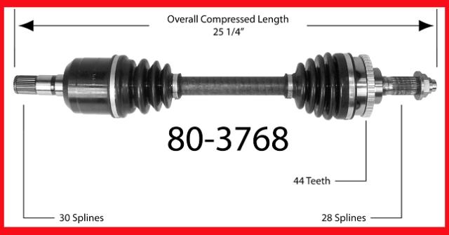

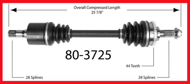

и еще варианты с ебая

Уж больно размытый вердикт, что конкретно во внутреннем шрусе ? Насколько я понимаю речь идет о соединении промежуточного и основного валов - там трипойд.
Поидее можно поискать ремкомплект!
Подвесной подшипник жив?
Кстати из всех картинок правым является олько 80-3726 и 80-3723

[quote="Borisyan"]Уж больно размытый вердикт, что конкретно во внутреннем шрусе ?
- ШРУС не разбирали. Что там- неизвестно.
- ок. берем на заметку.
- даже не представляю, что это такое. чтобы узнать, нужно разбирать? Будем узнавать.
-спасибо. А они подходят ли на двигатель KF 1995cm3 с автоматической трансмиссией?
