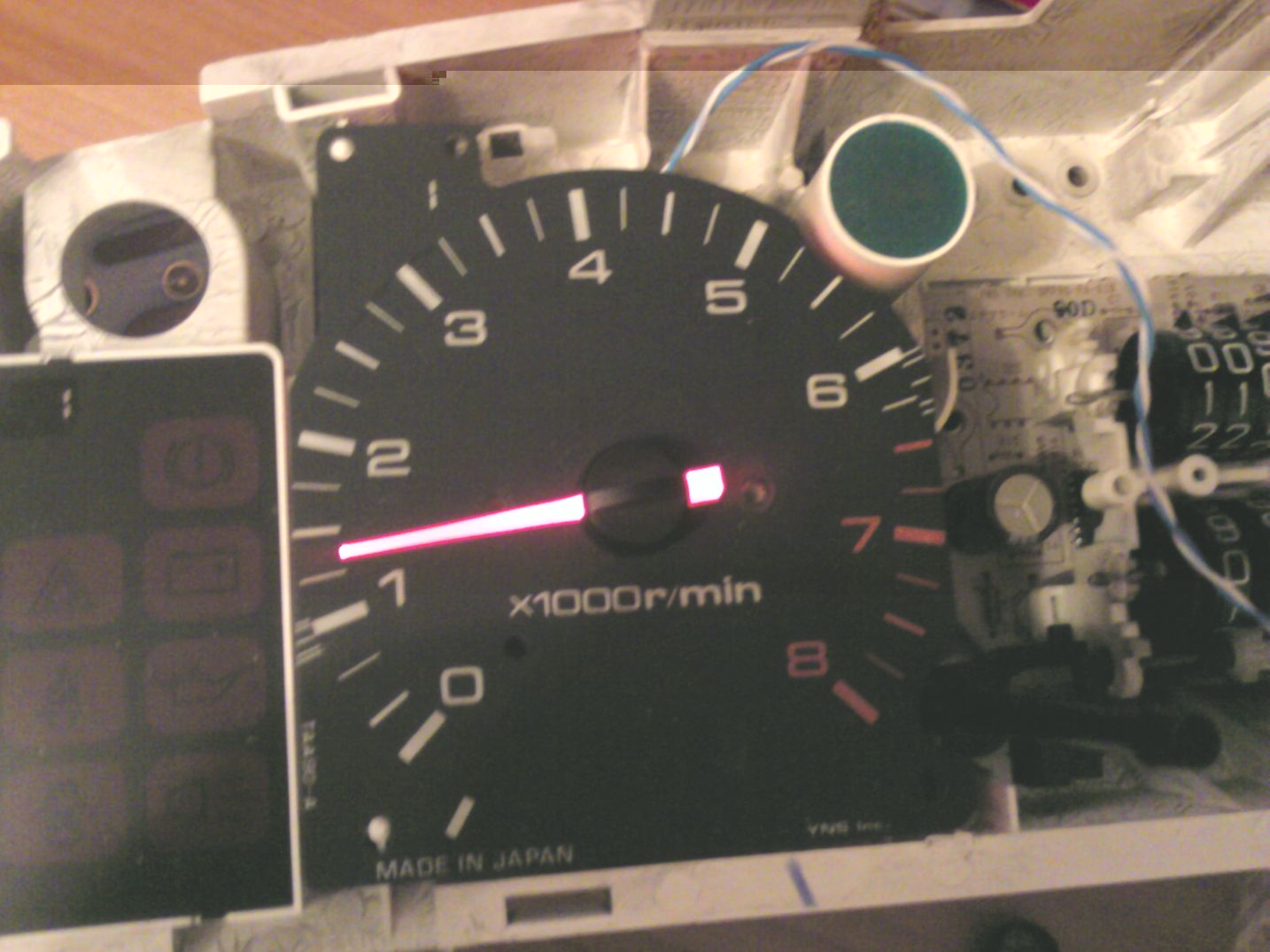

на GE как вы знаете подсветка приборов не очень.решил кардинально изменить ее,а заодно и подсветку стрелок.
вобшем без сломаной стрелки не обошлось(сломал ось).как и писали на форуме бензин или температура-=у меня температура.ну ничего страшного,купил на разборке еще одну панель :ROFL:

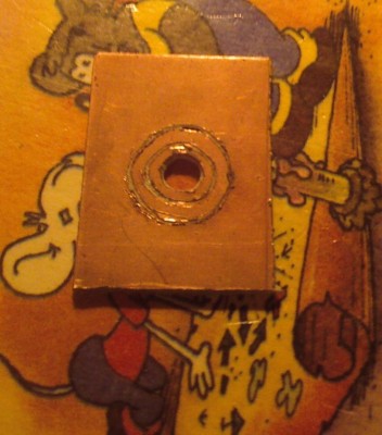

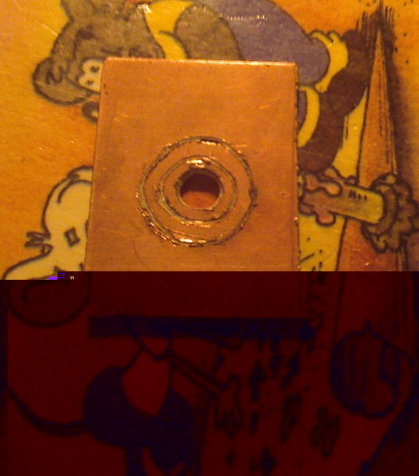

собственно раскажу как я подсвечивал стрелки.общая подсветка я думаю будет не интересна.

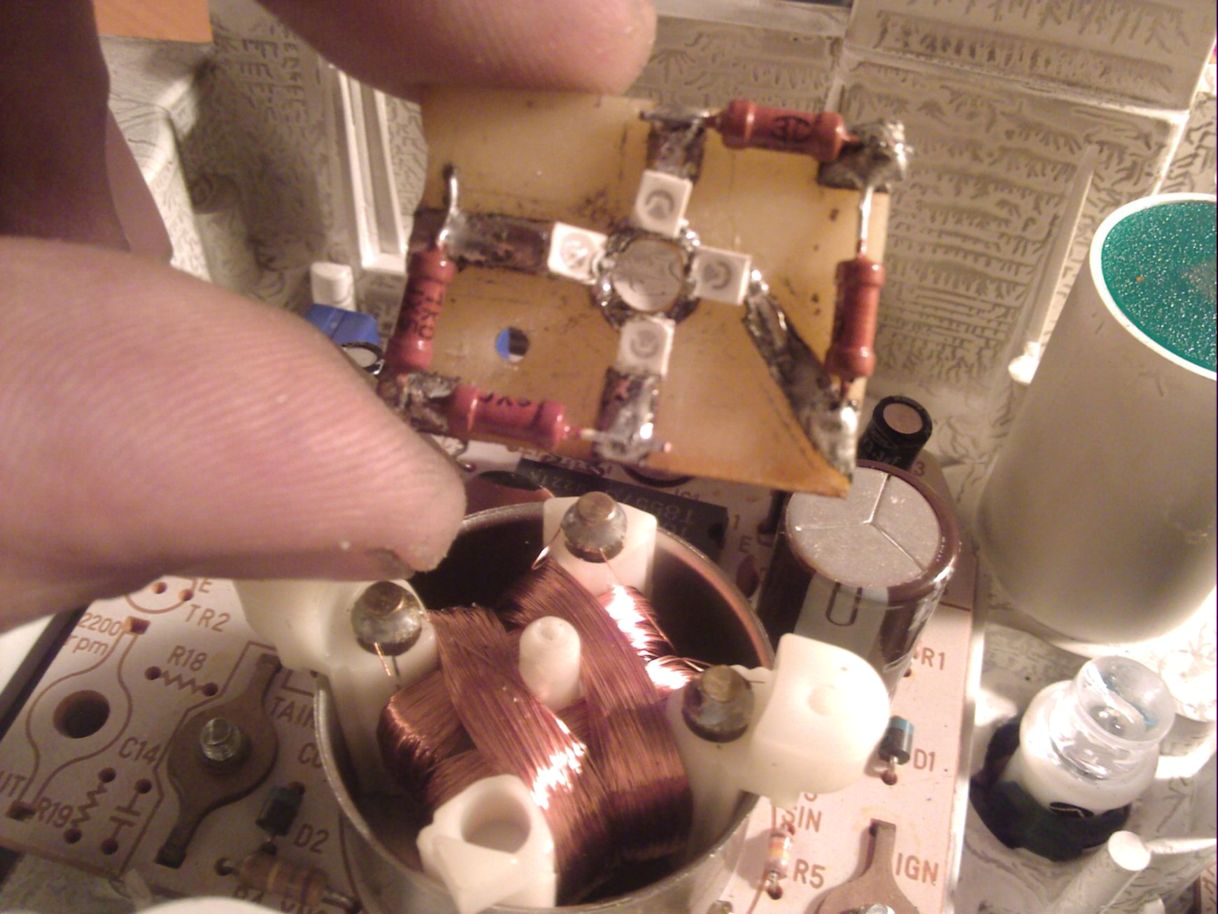

Комментарий к файлу: делаем маленькую плату с дырочкой
-0121.jpg [ 105.71 | Просмотров: 3609 ]

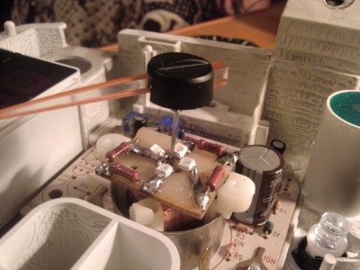

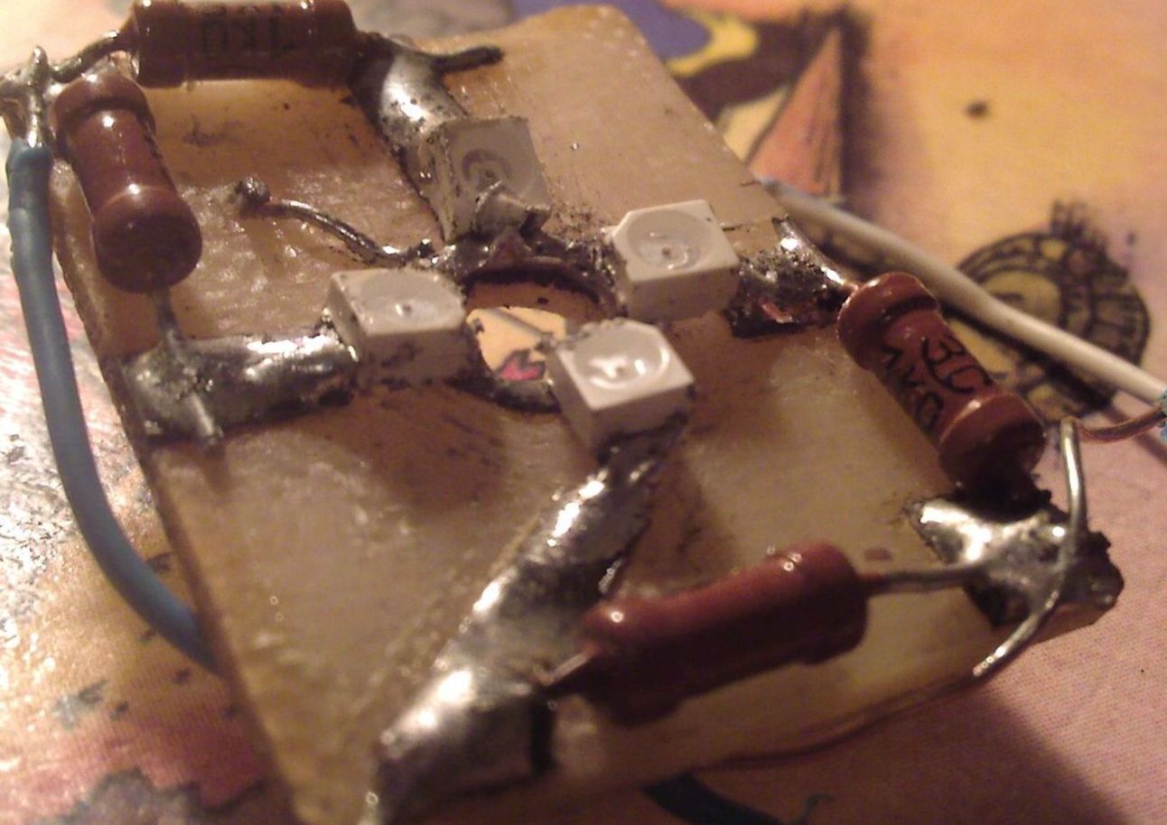

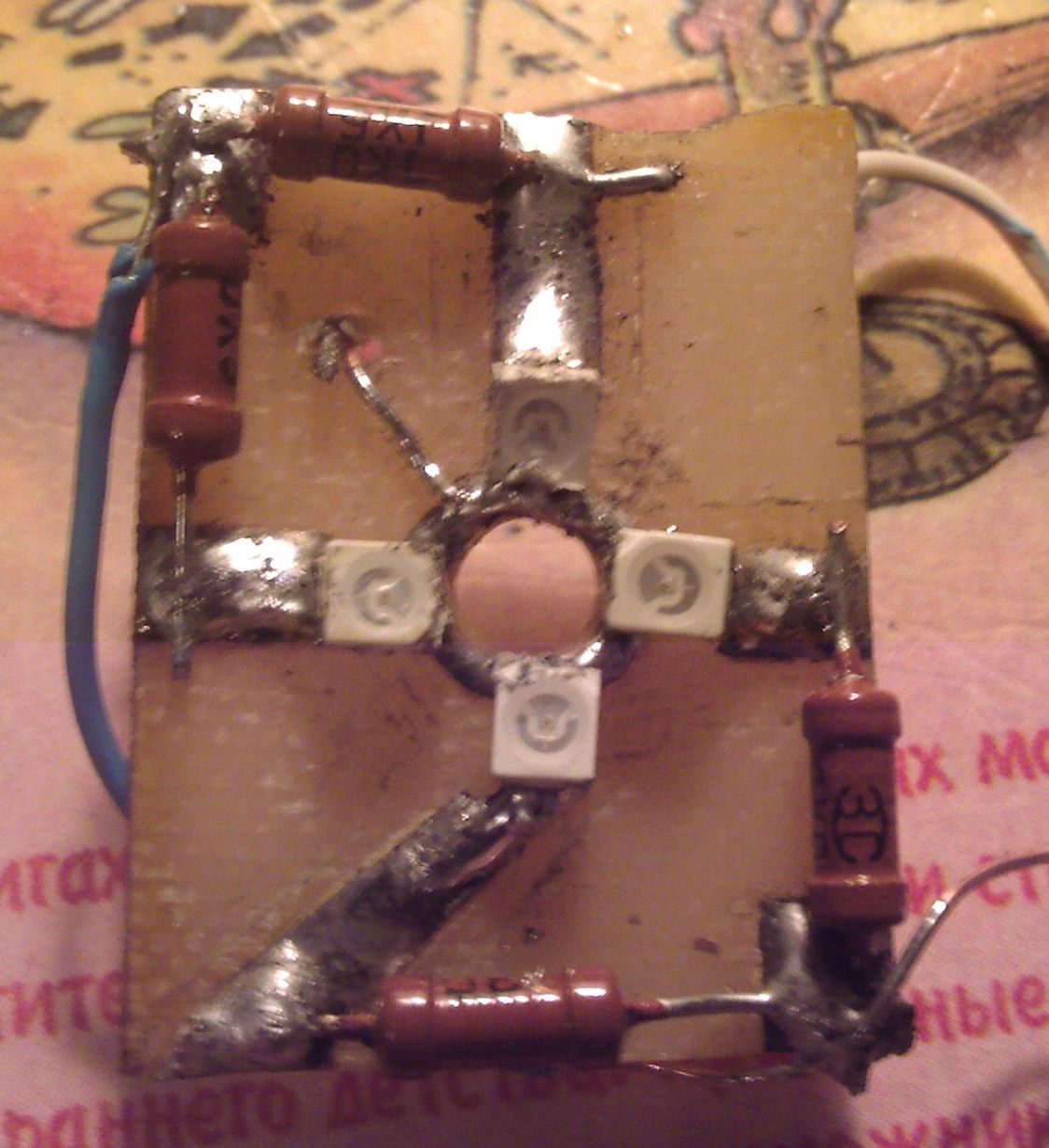

впаял мини диоды(я впаял красные) через сопротивления 1 кОм
-0125.jpg [ 167 | Просмотров: 3603 ]

Откуда: одесса
вот так лучше
Комментарий к файлу: вот так хорошо видно
-0126.jpg [ 138.54 | Просмотров: 3605 ]

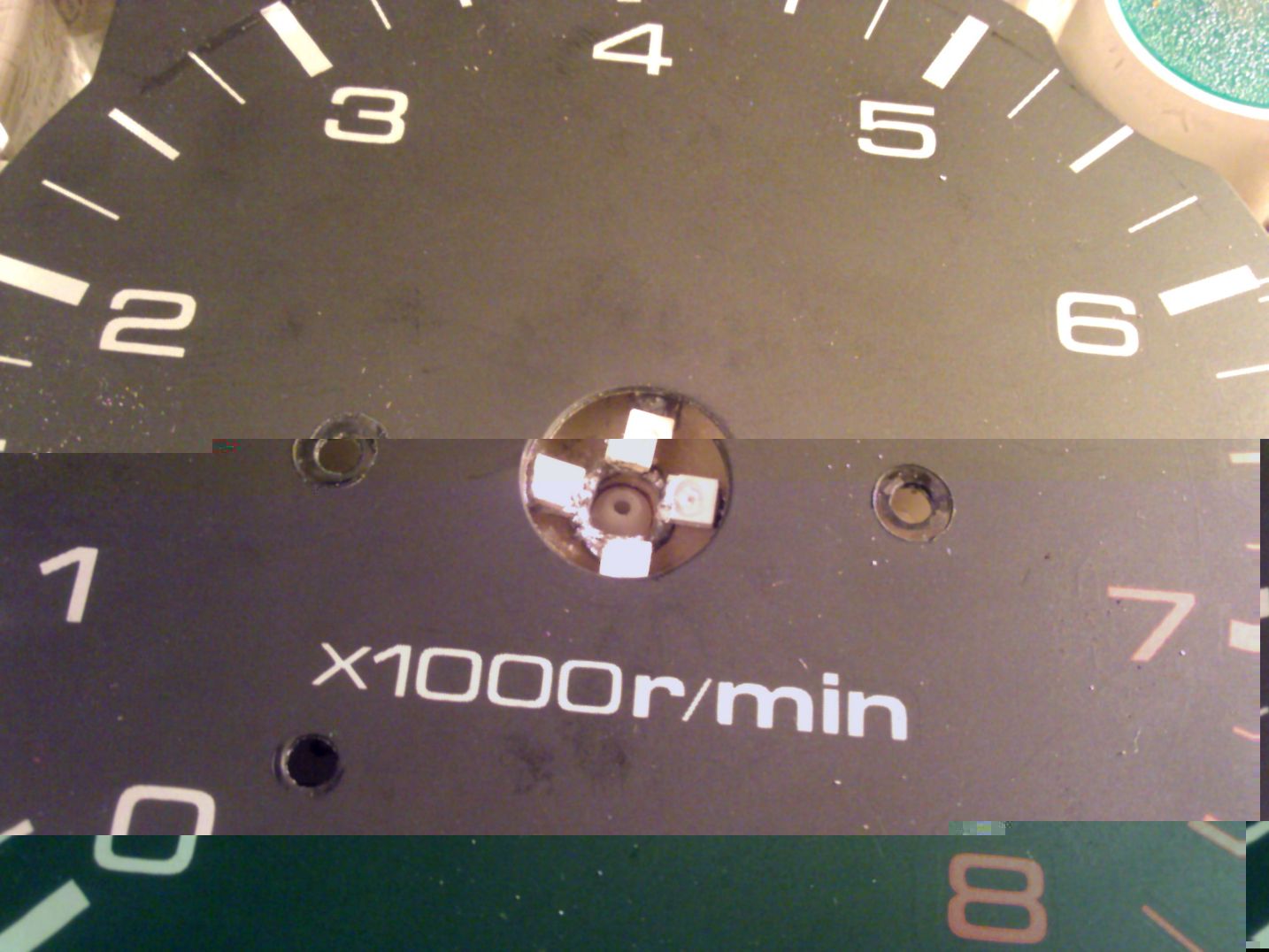

Откуда: одесса

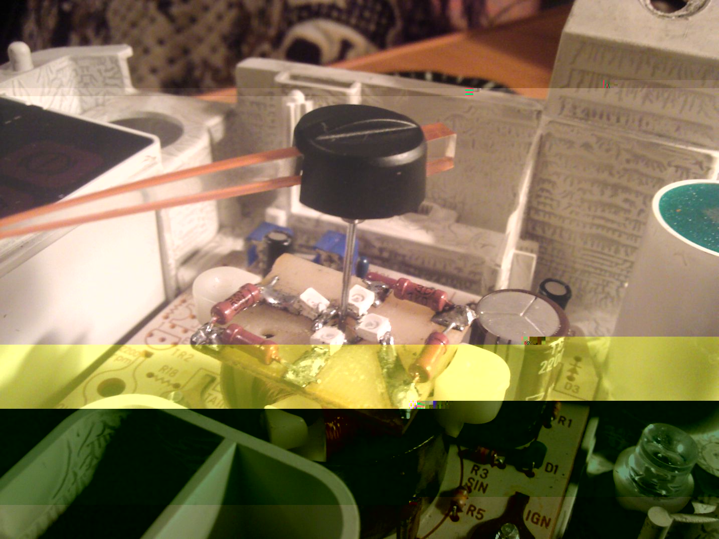

монтируем на моторчик
-0127.jpg [ 172.57 | Просмотров: 3609 ]
-0129.jpg [ 141.5 | Просмотров: 3604 ]

Откуда: одесса

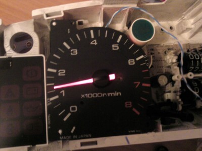

вот что получилось
-0130.jpg [ 141.28 | Просмотров: 3603 ]

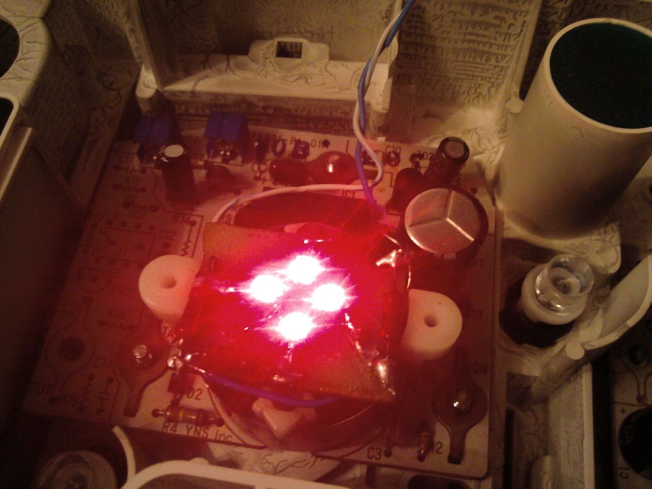

Откуда: одесса

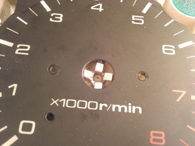

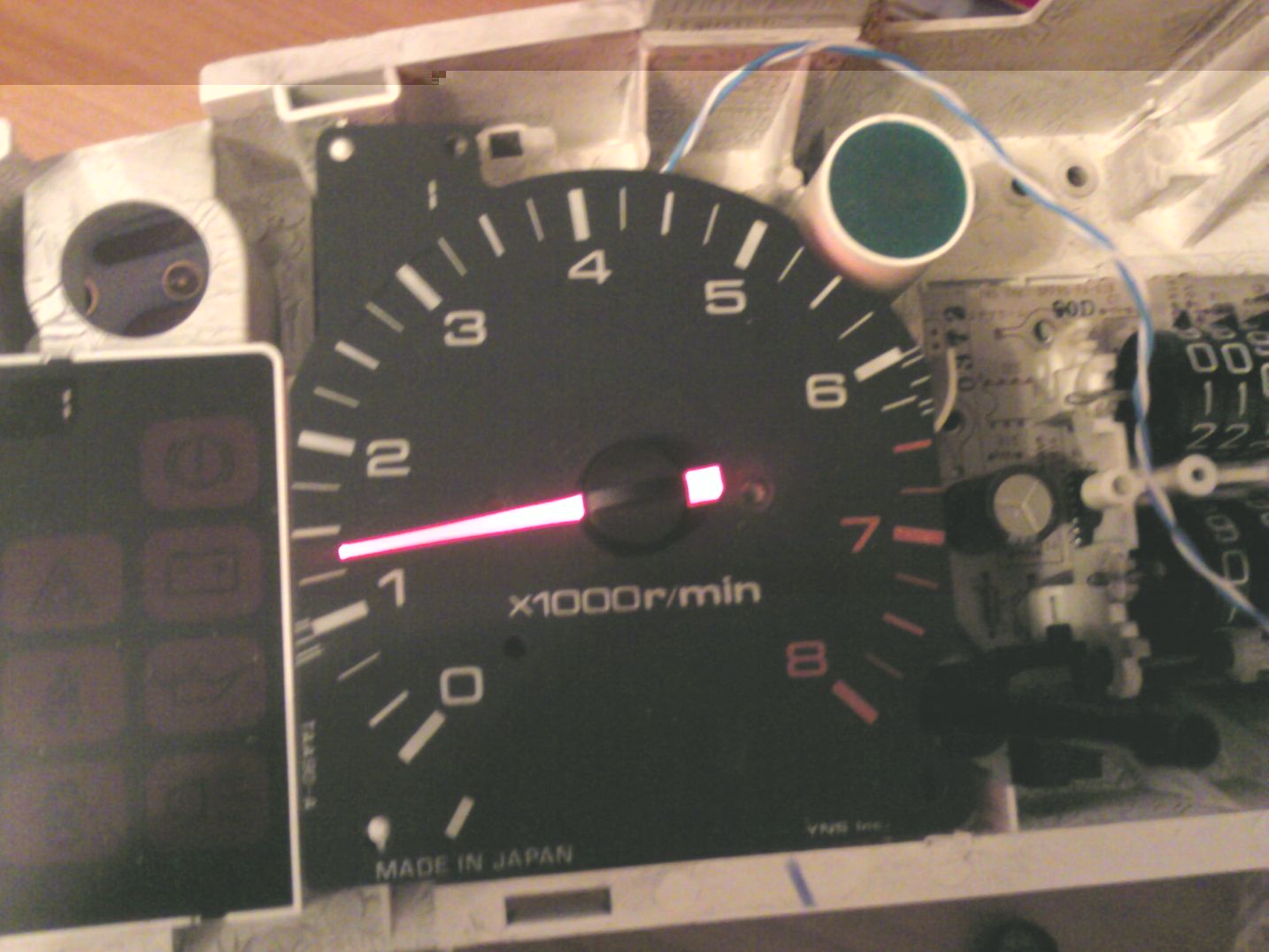

вот так оно светит
-0123.jpg [ 145.73 | Просмотров: 3605 ]
-0122.jpg [ 139.99 | Просмотров: 3601 ]

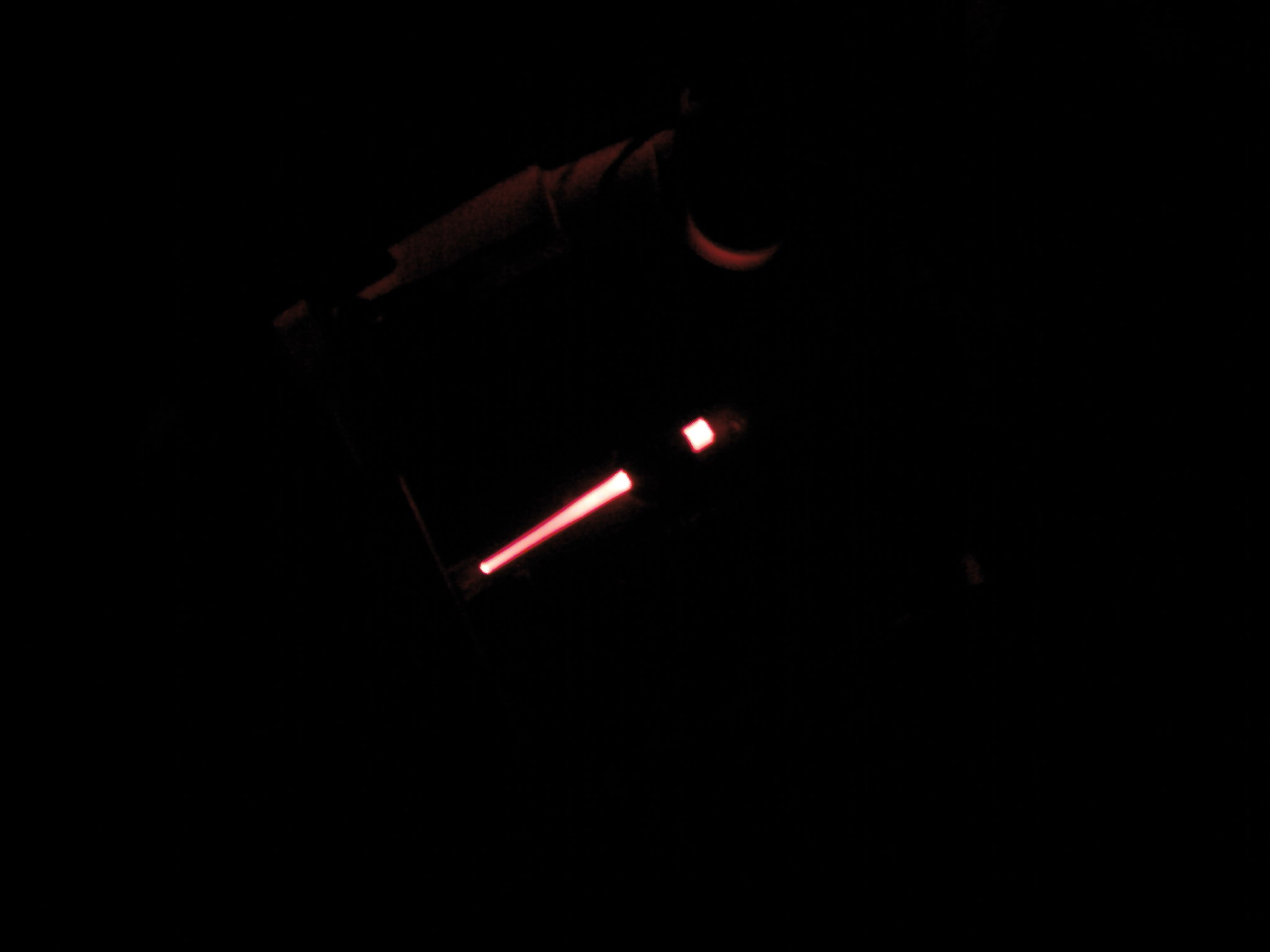

Откуда: одесса
вот в полной темноте от батарейки 4.5 вольта
-0124.jpg [93.54 ]

вобщем все получилось супер,яркость регулируется,но полностью не гаснет.
ставил на машину без защитного стекла так как выставлял стрелки.
когда поставил стекло то очень расстроился-стекло очень портит вид,так как свет немного отражается.но в общем хорошо,мне нравится

кстати стрелки сидят-как приварены.надо греть феном и снимать вилкой
у меня поснимались вместе с осями,но это не существенно.я разобрал один моторчик и понял устойство ег работы.засунул обратно ось и ве окей
