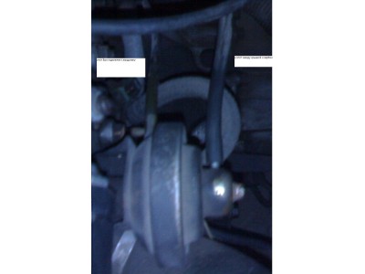

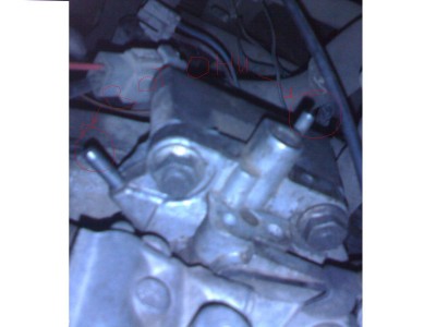

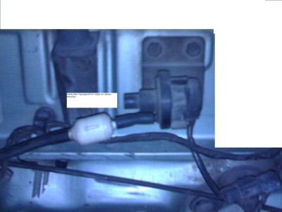

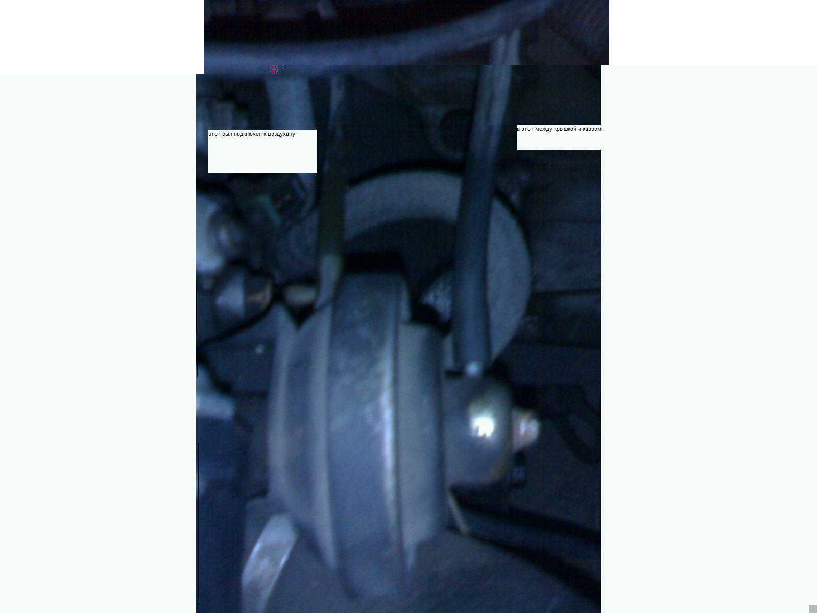

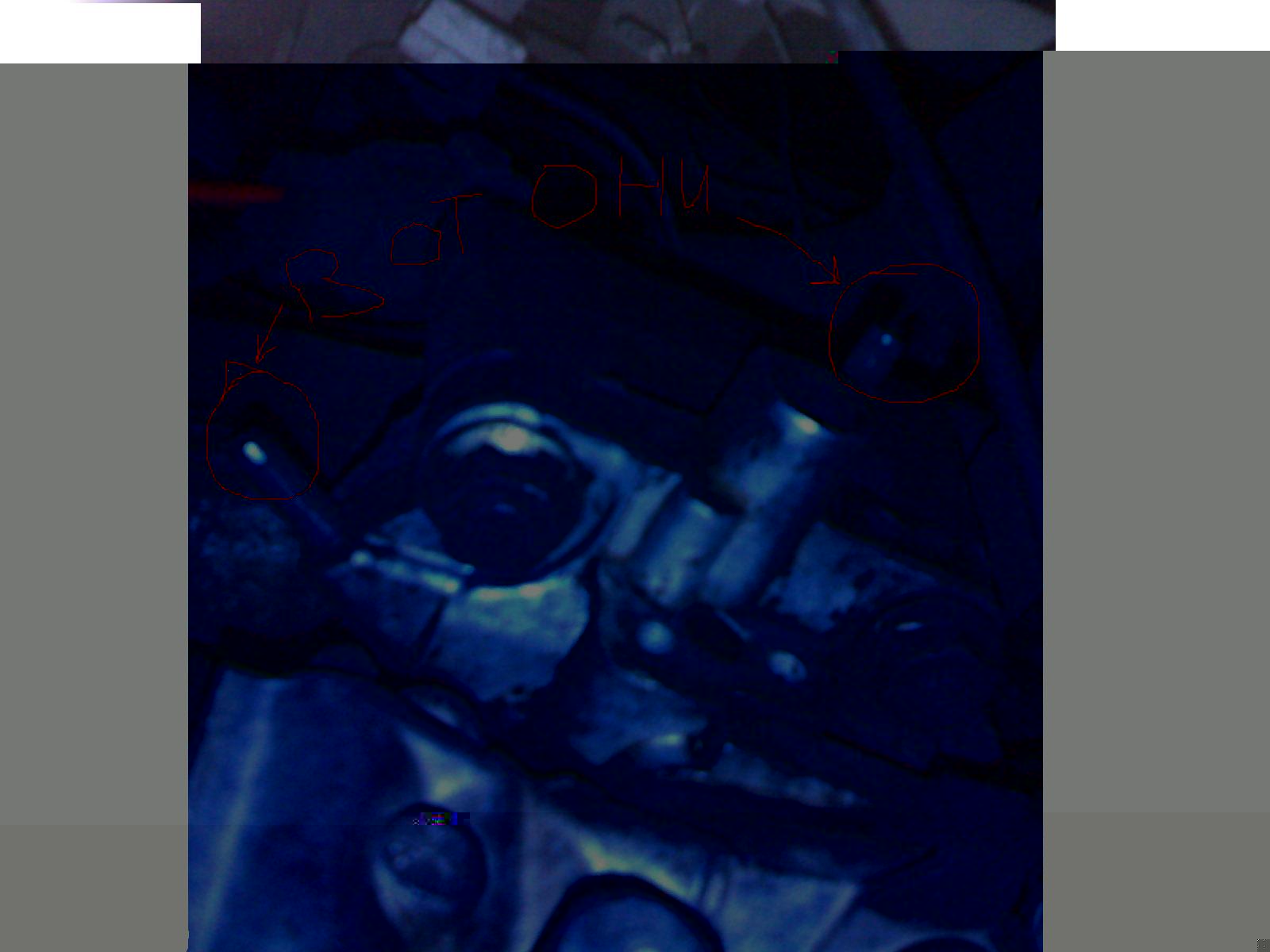

вот они проблемные места
_ клапан.jpg [ 139.51 | Просмотров: 4656 ]
2.jpg [ 99.72 | Просмотров: 4649 ]
003_0625.jpg [ 134.25 | Просмотров: 4645 ]

Первый, если память не подводит, это просто датчик. Отключив его перестанет загораться на панеле жёлтая лампочка сильно нажатой педали газа..
Правый, что на фотке снизу, помню, что создаётся сильное разряжение. Что то память мне подсказывает, что он управлял заслонкой на впуске.. Но могу ошибаться!
А ты что- ли их все повыдёргивал? Блин ,у меня кажись не осталось фоток...
 Заголовок сообщения: Re: Карбюратор GC - загадочные патрубки | мазда (mazda) форум
25 июн 2009 23:35
Зарегистрирован: 08 апр 2008 11:59
Сообщений: 95
Откуда: Украина
Первый (_ клапан.jpg) - Boost sensor, подключен к поддросельному пространству, у меня на GV (тоже карб. 91год) он управляэт дополнительным воздушным "жиклёром", то есть из области главного воздушного жиклёра в карбе идет тонкая калиброваная трубка на клапан, который управляется мозгами через этот буст сенсор. Как раз я сам вывел себе желтую лампочку на панель, чтобы видно было когда економно еду. Если у тебя нету никакого "дополнительного жиклера", то он тебе нужен только для желтой лампочки.
Второй девайс (2.jpg ) вакуумный коректор УОЗ з двумя щтуцерами для подключениями вакуума (у меня с одним). На сколько я знаю, один подключается в задросельное пространство, другой перед дросельной заслонкой ( так как и у одно штуцерного). То есть, думаю этот более чуствителен к режиму работы двигла. Но не особо уверен, так как не юзал такого.
Третий - .... шот я не понял.. это те два к которым подключен твой вакуумный регулятор УОЗ?
626 GV F8 12v карб 91г ГБО - продана.
25 июн 2009 23:52
На третем, справа, там разряжение сильное всегда вроде, насколько помнится.. Если так - то не УОЗ.
А двойной я видел только на ГД.
26 июн 2009 05:59
Сообщений: 485
Откуда: Астрахань
Автомобиль: VW Passat
Баллы репутации: 195
Самолично повыдергал :oops: .Эт моя первая машина тачто опыта общения мало.Теперича всё маркировать буду.

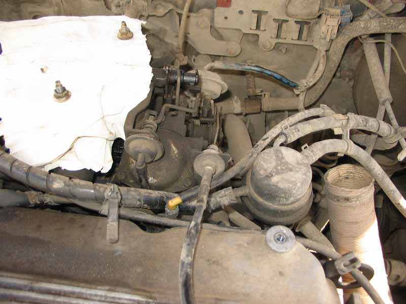

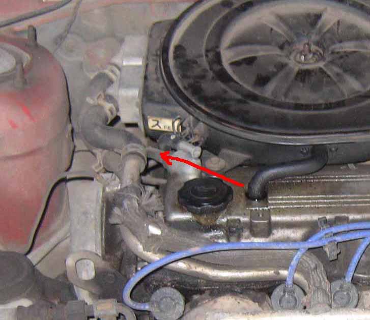

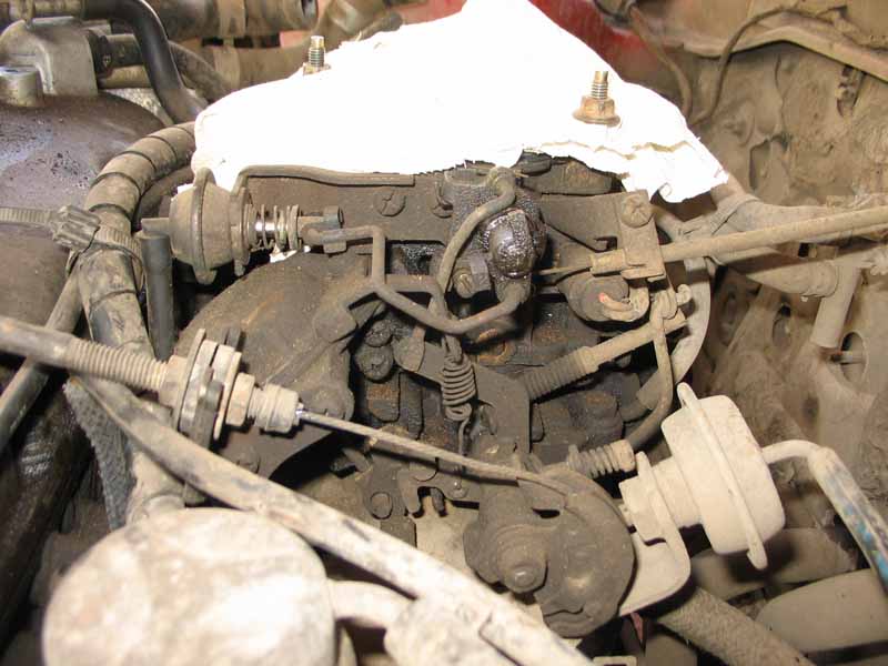

У меня на GD вот такой карб. Много шлангов заглушено, но все работает хорошо(ХХ стабильно 1000) поэтом не лезу в него. Один раз правда ХХ стали плавать, но оказалось что заглушка слетела и воздух подсасывался. Еще 1 шланг заменил, треснул и тоже воздух сосал.
До сих пор не разбирусь куда идет этит шланг (типа вентилляции), на фото красной стрелкой обозначено.
Он просто скинут.

И еще у меня такой глюк (он не мешает особо). Если я при езде (выше 2000 оборотов) ставлю нейтралку и качусь, то стрелка тахометра останавливается на 2000 и не падает. Если я тупо выжимаю сцепление и включив передачу опускаю стрелку ниже 2000, то обороты становятся ровно 1000. К этому привык и даже не парюсь, просто либо на нейтралки не качусь, если спуск длинный, то сам передачей делаю так что бы на 1 сек обороты ниже 2000 упали и ставлю нейтраль. Если скажем резко остановился и не еду, то просто ставлю 1 передачу и отпускаю сцепление немного (держа тормоз) и как обороты снижаются втыкаю нейтраль.
Уже даже и не замечаю, все автоматом делаю, ни сколько не напрягает. А раз все впорядке с расходом и т.д то смысл лезть туда и что-либо крутить.
3.jpg [ 63.57 | Просмотров: 4929 ]
1.jpg [ 70.84 | Просмотров: 4936 ]
2.jpg [ 78.67 | Просмотров: 4933 ]

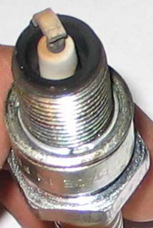

Вот цвет свечей пробежавших где-то 6000 км. Поменял из-за того что они немного не те что рекомендуются (точнее они для инжектора) вот я и поставил какие нужно.
Вот фотки.
