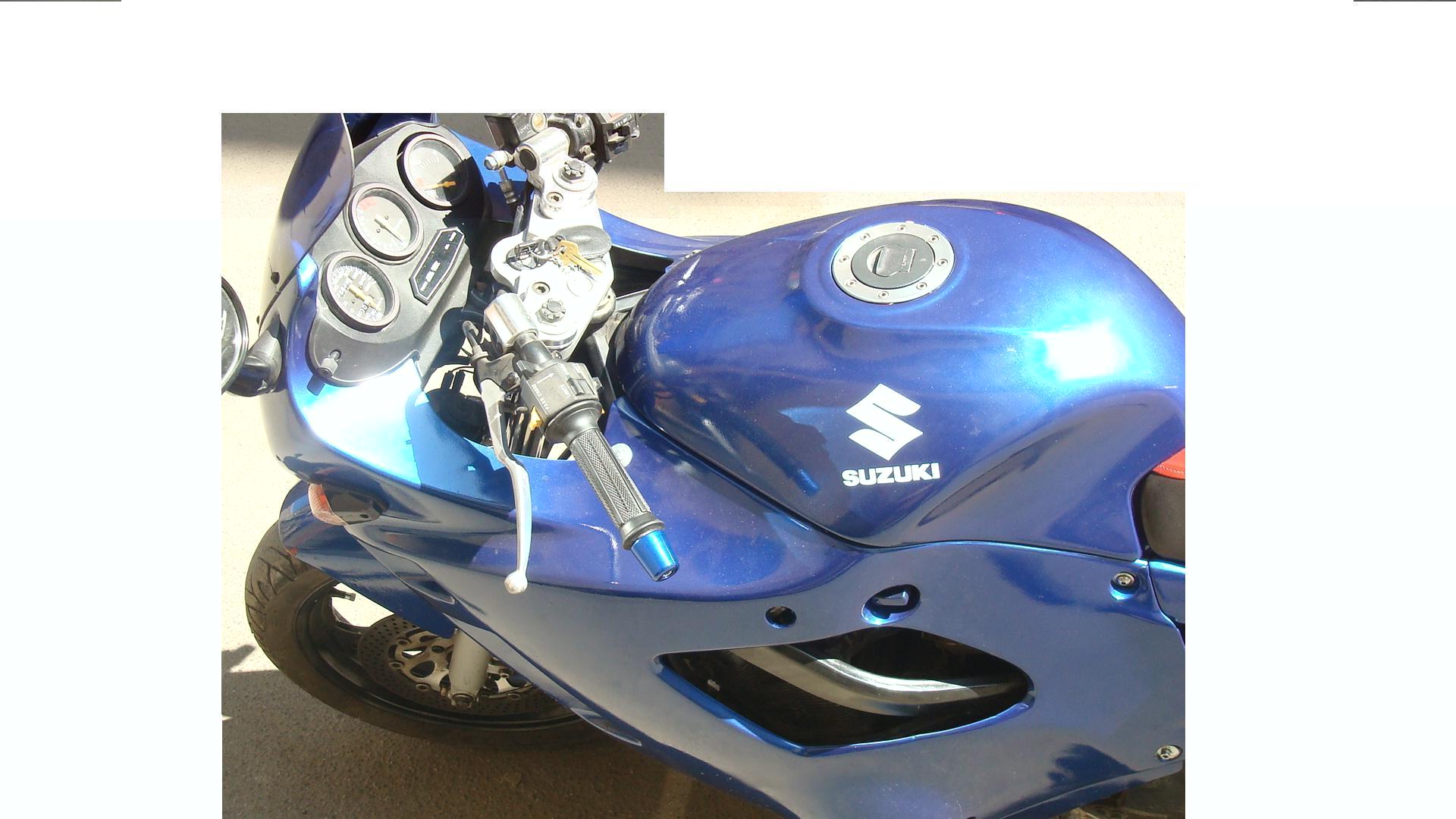

красил недавно мот и крыло на матрешке
Я вообще немного долба.....б поскольку всегда учусь на своих ошибках :lol:
так вот мотик красил 4 дня, поскольку там надо было лепить пластик еще
Есть у меня лучший корефан- решили на попалам купить оборудование -по минимому(друг вписался поскольку оборудование и ему может пригодиться! :ROFL:
купили компрессор нза 4500р
краскапуль 2500(низкого давления)
шланги с фильтром 1000
ну там краска и все такое
у меня еще есть шлейф машинка ,которая мне очень помогла снимать краску(без нее друзья вы реально себе руки сотрете!процесс описывать не буду-но результат без лака меня порадовал, я почувствовал себя пикасо, начал потом экспериментировать под синий металик красный цвет ,чтоб довал отлив получилось супер ,но когда покрыл все лаком чуть не повесился ,куча подтеков ,шероховатостей и тому подобное(полировка не помогла не мелким не крупным абразивом)
Так вот к чему я- крыло красил с баллончика и лак такой же-получилось суппер ,но конечно надо в цвет попасть ! но яб так красил на один сезон и не всю машину поскольку это г..О долго держаться не будеть (мне так профи сказал)
На счет разници покраски- если красит металлик то это вообще считается сложно поскольку для металЛика другое оборудование и другой распылитель,свое давление-ЧТО баллончиком вы никогда не сделаете
ГЛАВНОЕ КРАСИТЬ В ЧИСТОМ СУХОМ ТЕПЛОМ ПОМЕЩЕНИЕ ИНАЧЕ МАРТЫШКИН ТРУД
(у меня знакомый красил восьмерку возле гаража -так она теперь не только с новой краской так еще и с топалинным пухом!
Комментарий к файлу: вот такая вот шляпа получилась-на солнышке нечего еще а вот в теньке...
