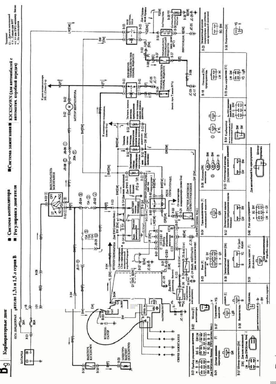

вот схема управления
http://wiki.mazda-auto.by/images/e/e4/323_schems.pdf
страница 14 в схема № 13 (Система управления двигателем карбюраторные модели)
но у меня как то не так............
у меня вот так
144 видимо это мой коммутатор,который глючит и горит
145 видимо электрокоррекция карбюратора...не знаю работает ли..
если 151 -это датчик Холла,у мнея от него два провода идут на 144 причем прямо внутри трамблера
а из 144 два провода идут на катушку причем один из них звониться с землей.....при выключенном зажигании во всяком случае.............
корпус 144 тоже звониться с землей это понятно..()
тахометр не работает видимо провод не доходит..))
вообщем я ничего не понимаю...((((((((((((
ну а дальше от катушки уже высоковольтный провод
как соединить по этой схеме я тож не понимаю..

размотал провода и прозвонил вот уточненная схема подключения
www.traffix.ru/shema1.jpg (я на ней подписал наименование контактов по нижеприведенной схеме (ну как я понял)
..если кто понимает можете посмореть соотвествует ли это схеме было бы здорово..у меня нет
соответствующего опыта и образования только здравый смысл...))
вот схема еще раз
еще я брал катушку с разборки вместе с разъемом и там былы обрезаны провода
так вот,там провода на катушке подключены наоборот т.е
у меня от коммутатора идет синий провод..он скручен с желтым синей полосй (это с разъема coil)
а черный с белой полосой(из коммутатора b+) смотан с синим на катушке и к ним приходит + с зажигания...
на тахометр ничего не иде( по схеме должен идти с того провода что на coil) и соответственно тахомтер у меня не работает..........(((
это все отражено на схеме1.........
а что у катушки получаеться два плюса
он равноценны или нет...можно ли подключить наоборот..............???????????????

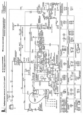

Попробую кинуть схему, может поможет.
Комментарий к файлу: схема
123.JPG [ 172.63 | Просмотров: 7519 ]
выводы катушки НЕ ВЗАИМОЗАМЕНЯЕМЫ.
Конец тахометра может идти и на щиток приборов, и на комп, зависит от авто, нужно искать схему именно от твоего авто.
