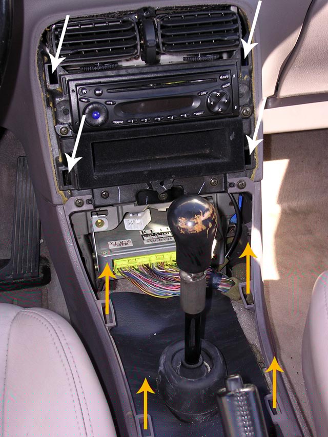

 Заголовок сообщения: Re: Не работает самодиагностика | мазда (mazda) форум
06 сен 2009 11:42
Снимаешь пластиковую консоль (там где ручник и ручка управления коробкой), увидишь под магнитофоном ( за прикуривателем) на двух шпильках, закручен гайками на 10, металлический коробок с тремя (если автомат 4-мя) разъёмами - будет проводами смотреть на тебя. Разъёмы отсоедени, открути блок и на себя. Вот собственно и всё.
Удачи :)
06 сен 2009 19:14
Сообщений: 2257
Баллы репутации: 57
Avis
попробуй сам "повесить" какую-нить ошибку, может заработает....
Сними, к примеру, разъем с расходомера или ДД.
Лезть в мозги не советую, ничего ты там не увидишь, тока снимать/ставить взад нагемороишься.
06 сен 2009 23:11
Вот место установки блока в Кседосе 6, 626 аналогично
DSCN0713.jpeg [ 98.35 | Просмотров: 9390 ]
06 сен 2009 23:21
Зарегистрирован: 20 ноя 2008 22:16
Сообщений: 93
Откуда: Москва ,ВАО
alfal
Спасибо большое :friends:
