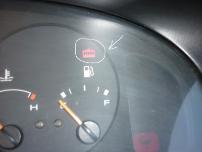

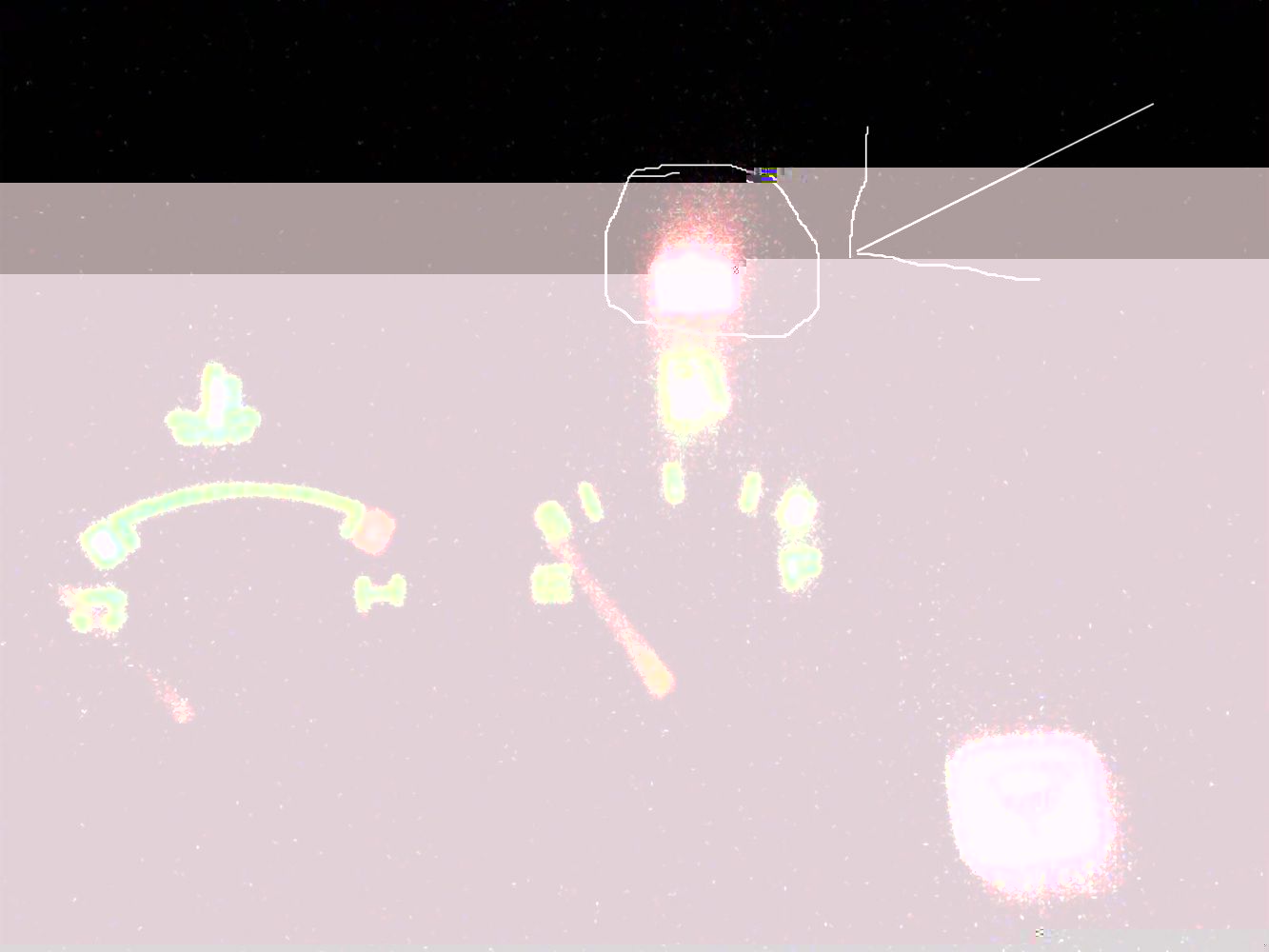

Подскажите плиз, что означает эта лампочка, при заводке постоянно горит? и не тухнит.

Что-то по вашей фото не понять что нариовано. Виден только абстрактный прямоугольник.

Сегодня попробую перефоткать, может лучше получится.Старому хозяину позвонил, он сказал х....его знает 2 года с горящей этой лампочкой ездил.

У мя на GE нету ни каких ламп над указателем топлива.. Могу предположить, что это что-то от селектора автомата.

нету там от автомата ничего - это самопал какой-то :D

а что в ней за рисунок? а то я не способен осилить такое высокое качество фото :)
зы: у меня тоже нет такого...

Если не путаю это вода в топливном фильтре, просто надо слить ее.

Щас возьму цифровик, пойду сфоткаю и выложу :) .(А то фотка с мобильного)

сначала иди сходи сфоткай ) похоже на омывающую жидкость :no: а вода могла с бензой хорошей попасть

:shock: может кто то нарисовал давно просто , вот она уже как 2 года и не гаснет :D (первый раз вижу такую %) )

Это лампа присутствия воздуха в радиаторе (типа низкий уровень ОЖ). Если давно горит и ничего плохого не происходит (ОЖ никуда не уходит), то смотри провода возле радиатора с водительской стороны, если радиатор меняли на другой, то может просто не быть датчика низкого уровня жидкости. Провод у меня желтый, проблема решена путем замыкания его на "массу" :oops: до меня было сделано, но я случайно обнаружил его...

У меня тоже горела, когда ТНВД на СТО снимали и проводок гдето оборвали, как я ни искал так и не нашел где именно (тоже два года горел, а месяц назад я в панели лампочку выкрутил и все, т.к. отвлекает от движения). Если радиатор перевернут - то это вода в топливном фильтре, а если радиатор домиком вверх, то это сигналка низкого уровня охлаждающей жидкости радиаторе. У меня радиатор не родной ,поэтому незнаю куда провод должен был цеплятся. Так что если уровень держит в радиаторе, то отключи эту лампу и все, или попробуй помудачится и найти куда должен провод цеплятся, может клемы окислились или обрыв цепи.

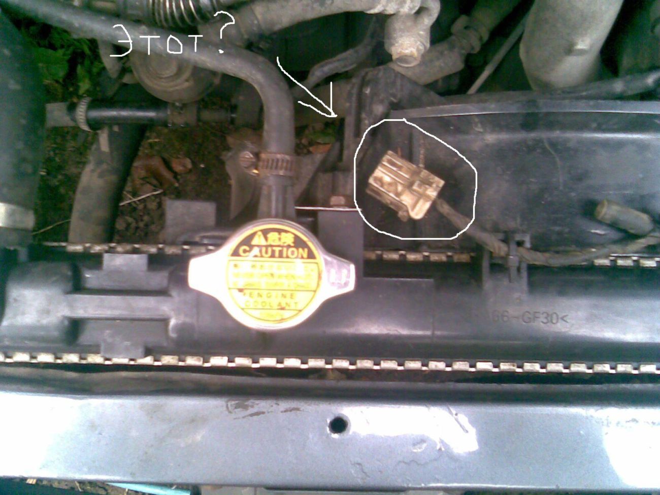

Нашел какой-то провод идущий к радиатору, можа это он родной для "домика" завтра выложу фотку :)

скорей всего он и есть, у меня тоже есть такой, только как я не старался его на массу прикрепить или через сопротивление, все равно лампочка не гасла. Скорее надо искать датчик на радиаторе, без провода

Вот фотка

Нет, там один провод с круглым штекером примерно 4 мм в диаметре должен быть.

Вот тот, который чуть правее на фото, вроде он.
