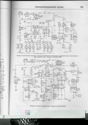

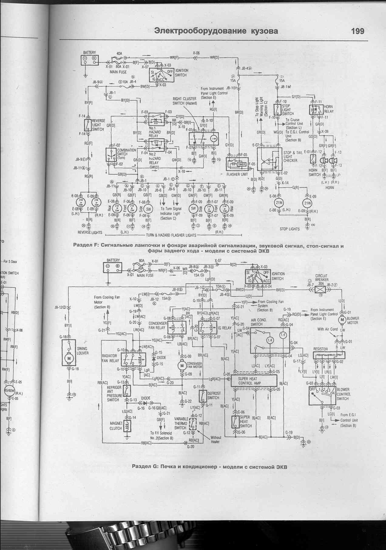

Вот схема
Кстати у меня тоже не работает свет, но у меня даже проводов на датчике нет.

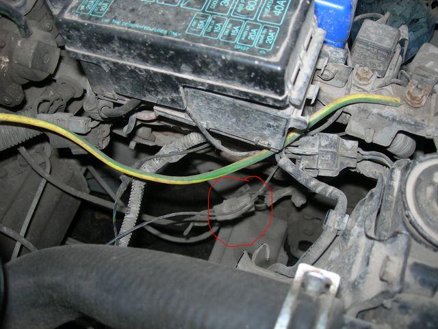

Даже не знаю, успеет ли за эти секунды, на которые включается задний ход, подплавлять пластмасски. И проводка туда без реле. Я бы не рисковал, да и штатного мне вполне хватает....
А вот разъем -

 Заголовок сообщения: Re: Не включается свет заднего хода. | мазда (mazda) форум
18 ноя 2009 07:27
Вот где 2 разъема - вставляй перемычку и когда фонари з/х засветятся, значит нашел :D .
