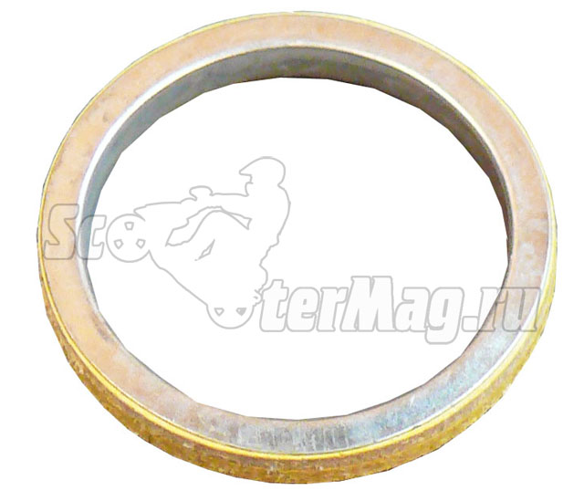

Я весной поставил себе основной глушитель Polmostrow пока никаких нареканий нет. Приемную трубу отремонтировал (вырезал кусок сгоревшей трубы, и вваривал туда другой) , но точно сделать не получилось, хотя сварщик был опытный, видимо где-то с размерами ошибся. Теперь при переключении передач кулиса бьется в приемную трубу. И на ямах глушитель иногда ловит кулису и в рычаге чувствуется удар. Колхоз - сакс. Трубы стоят не так дорого , чтобы приобрести новую. Польша - очень не плохой вариант. А прокладки родные у меня ни разу не встали без просечки. Поэтому я использую прокладки от камаза, просто кольцо толстое и широкое азбесто-аллюминиевое, обжимаются на ура и не секут уже год.
Вот что-то подобное:
(0125-014-3220)P1060097z_enl.jpg [ 78.22 | Просмотров: 10536 ]
