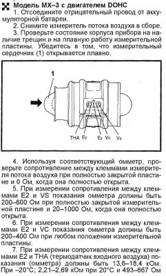

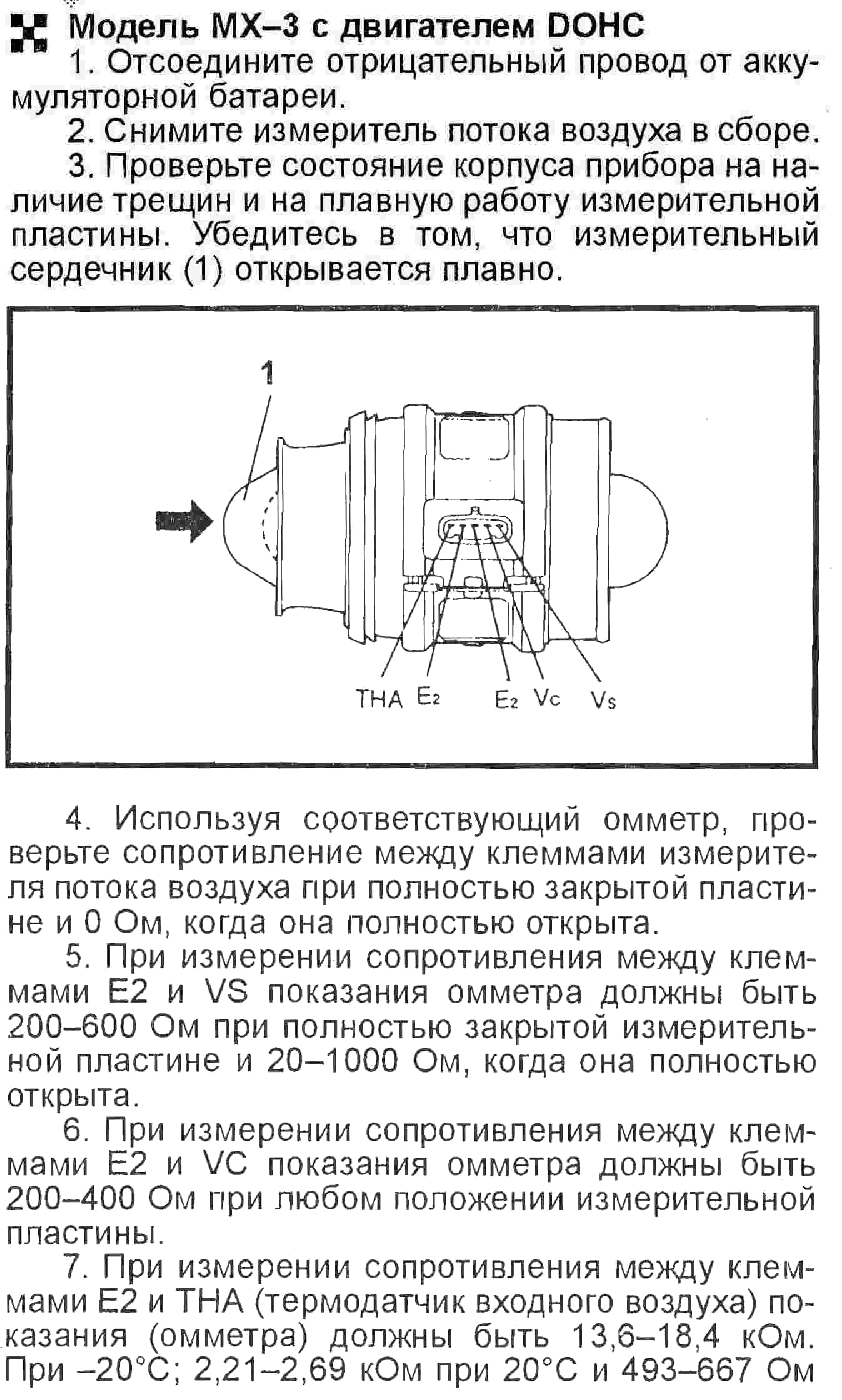

Воздушный датчик замерял на Омы по мануалу, что получилось:
Там где должно быть от 200 до 600 у меня 720 ОМ,
там где должно быть от 200- до 400 у меня 1092
там где должно быть 13,6-18,4 кОМ у меня 1580Ом

То что на рисунке - это и есть датчик расхода воздуха он же ДМРВ. Лямбда тут ни при делах. Судя по рисунку у тебя и датчик температуры на этом же штекере (хотя по рисунку с экзиста он в корпусе возд.фильтра). 13,6-18,4 кОМ должно быть при -20. Сомневаюсь что ты при такой температуре измерял. Если на горячей машине - такое сопротивление градусах при 40 должно быть. Перемеряй при разных температурах.

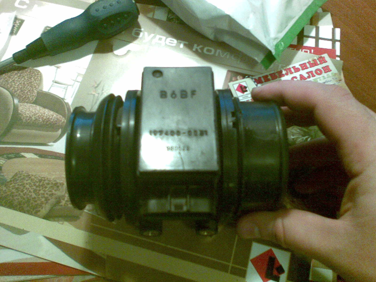

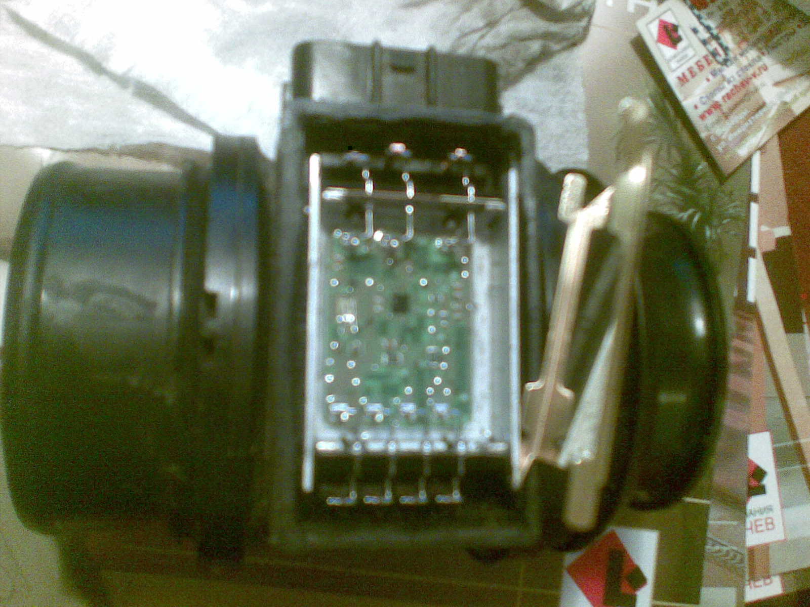

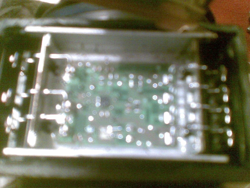

Я в шоке!!! Советчики....
Снял я ДМРВ, он не вскрывается, думаю, пох, все равно вскрою, взял пилочку, начяал вскрывать, вскрыл, а там ппц....
Какие будут ещё идеи???
Что тут чистить можно????
Японцы если бы видели как я его ножовкой, убили бы наверно))))
Ты просил совет-тебе дали совет. Сдуру можно и х*й сломать.

Да, ИМХО там в мануале какой-то ляп с омами:
При измерении сопротивления.....показания омметра должны быть 200-600 Ом ..... и 20-1000 Ом....
Получается один диапазон полностью перекрывает другой, более логично было бы 20-100 Ом
Да нет, всё в норме - в моём то-же самое.
Непомню в чём смысл, но значения верные, я проверял.
Только вот инструкция в любом случае на другой датчик.
Одно должно совпадать - плавное изменение напряжения на разъёме ECU.
Собрал датчик, постаил наместо, сбросил ошибки, сделал диагностику - ошибок больше нет.
По расходу - уменьшился но хз во сколько.
ПО ходу ошибка была из за того что снимал штекер и не обнулил потом)))
