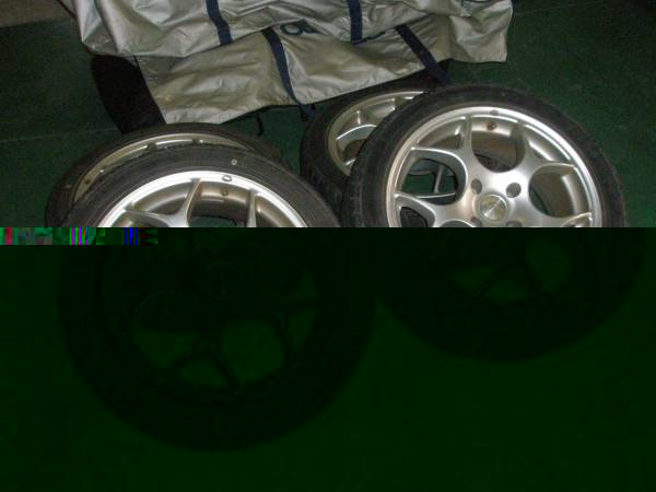

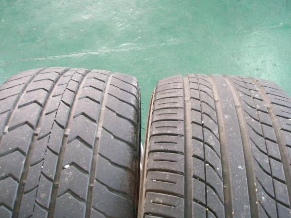

Уважаемые форумчане нужна ваша помощ. Есть машина Мазда 626 ГЦ (седан) , хачу поставить диски на 17 (диски марка TSW
7J 4/114.3 +40
резина пара йока экос и пара фаирстоун все 215/45/17).Так вот вопрос подойдут ли они и если подойдут то не будут ли чиркать при езде? И сразу по цене помогите ...все предлагают за 14.000 р с торгом (реальная ли цена)

цена точно реальная,а вот по чирканью хз

На моем купе 15-е диски, 195/65 профиль.
Не чиркают, но почти впритык влезают в арки.
Сравни http://www.car-tyres.ru/
По сравнению с моими, твои новые имеют внешний диаметр на 10 мм меньше, ширину на 20 мм больше.

нормально встанут!

Я пробовал на свою!
Только не залезла тоже низкопрофильная на 17.
А сейчас стоят 195/65/15
другие не лезут упираются в стойку :(
Мне комплект литья кент подгонял за 8000 с новым "мишей"
Пришлось оставить все как есть!
Может есть какой гемор в дисках? (что бы наружу больше вылазили но так не прикольно).

Не знаю как на твою конечно, но на ГЕху 215/45 R17 встают нормально и ниче нигде не трет! Цена именно нормальная, есть дешевле, есть дороже... :good:
