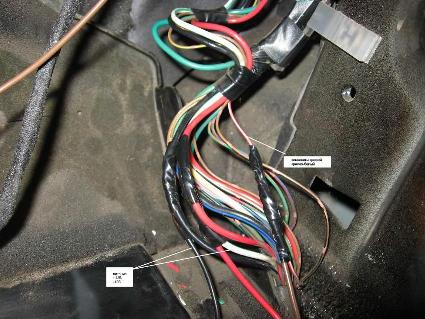

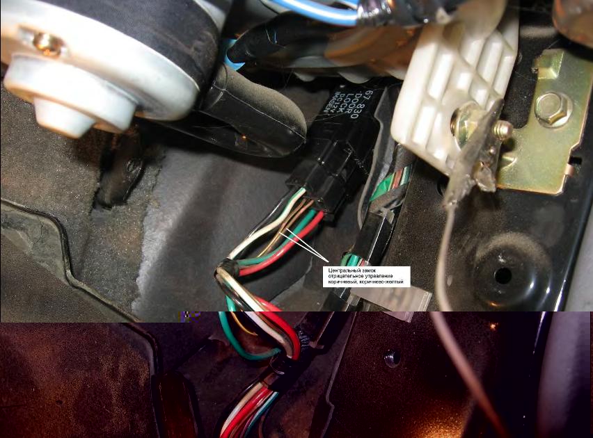

Да хрен там, блок ЦЗ справа у ног пассажира
3.JPG [ 73.17 | Просмотров: 9555 ]
2.JPG [ 34.3 | Просмотров: 9555 ]
1.JPG [ 84.93 | Просмотров: 9555 ]

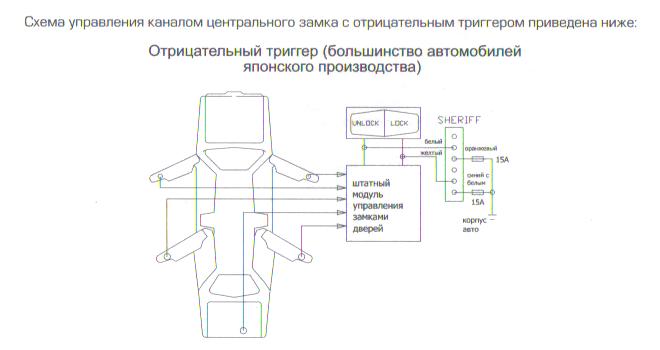

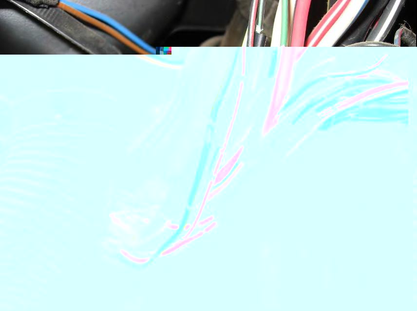

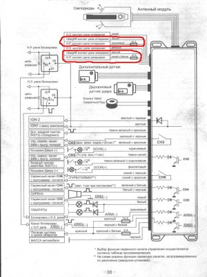

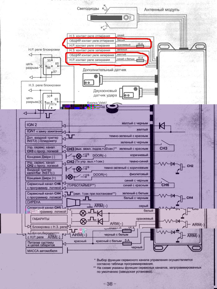

Ладно попробую объяснить так (сам сканировал :pardon: ):
1.JPG [ 120.67 | Просмотров: 9493 ]
2.JPG [ 21.58 | Просмотров: 9483 ]
3.JPG [ 34.92 | Просмотров: 9483 ]

23 мар 2010 19:06
Сообщений: 1703
Откуда: Ленинград
CiretPro писал(а):
ва ха ха ! сам же написал !
провод у правой стойки, при подаче - закрывались и все сколько не подавай результат 0 а при подаче + открывались
соответственно ты цепляешь провод УПРАВЛЕНИЯ ЦЗ то к плюсовому проводу на реле то к минусовому ! от сюда следует что учавствуют 3 провода !!!!!!!!!! мля неужеле это так сложно ????????????????????? %)
блин перепутал стойка левая (водительская), а я думал ты имеешь ввиду 2 управляющих (1 закрытие 2 открытие) по массе как у многих.
 Заголовок сообщения: Re: Блок управления ЦЗ. Установка сигнализации своими руками. | мазда (mazda) форум
23 мар 2010 19:42
Сообщений: 3004
Откуда: Караганда
Баллы репутации: 52
неправильно ! у нас должнобыть так !
2 провода в один пучек и подключаешь их к одному проводу управления ЦЗ
и оставшиеся 2 провода от сиги подрубаешь один к плюсу другой к минусу .... (они с предохронами идут).
остальные не используюцо.
MAZDA 626 FS-ZE - было
MAZDA 6 - владею
23 мар 2010 19:43
Сообщений: 3004
Откуда: Караганда
Баллы репутации: 52
savage писал(а):
хех ... ну слава богу мы другдруга поняли :Yahoo!:
MAZDA 6 - владею
