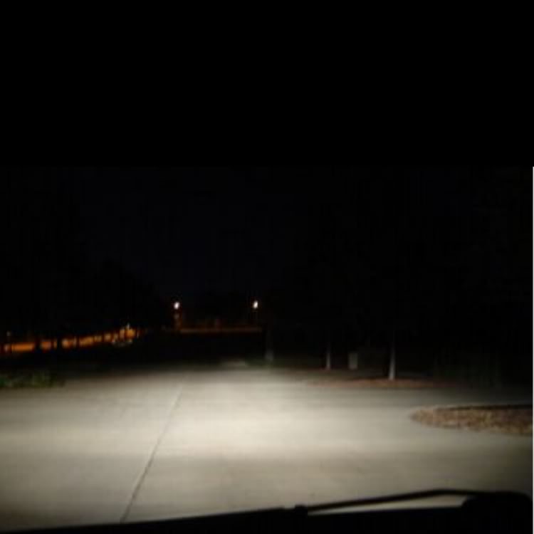

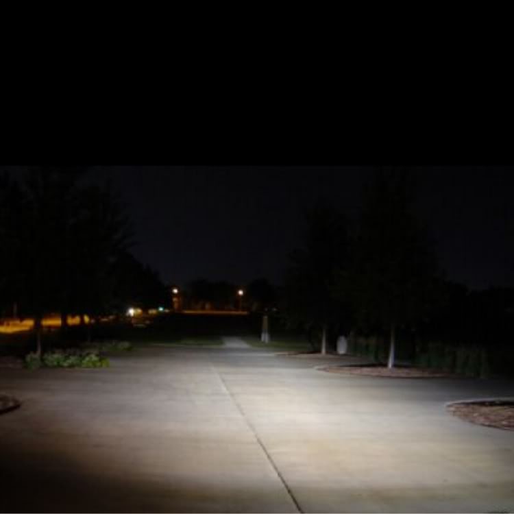

В помощь увеличения яркости.
Себе купил на пробу. как приедет - отпишусь, поделюсь.
Заявлено что значительно будет ярче. Срок службы ламп на 30-40% меньше.
Повышение температуры колбы тоже. Заодно проверим на скока:)
Слышал и видел что ставят их штатно на Toyota Vitz или что-то похожее по названию.
ZETABling2.jpg [42.28 ]
Комментарий к файлу: Это до.
ZETABEFOREbling.jpg [ 17.15 | Просмотров: 6067 ]
Комментарий к файлу: После:)
ZETAAfterbling.jpg [ 20.49 | Просмотров: 6067 ]

По поводу галогеновых ламп.
PIAA, CATZ, IPF - правильно, стоят около 3т.р. за комплект. Но они того стоят.
Пересвечивают минимум на одну голову любой Philips и тем более Осрам. Это факт, т.к. сам это видел на линзованной оптике.
Блоки Catz Zeta- японский разработка, для повышения рабочего напряжения лампы до 15А (точнее 14.8)
А это, её максимальное РАБОЧЕЕ напряжение. А если проще, то по сути работает она в перекале.
Смысл того, что поставив блоки CATZ, включаем свет, загораются лампы, через секунду лампы плавное нарастание напряжение, и более яркое свечение. Специально сделано так, для сохранения жизни лампы, ведь самое страшное для неё момент старта.
В Итоге.
Свечение обычной галогенки, скажем за 300р. комплект 2шт. с этими блоками ПЕРЕКРЫВАЕТ с головой свечение без блоков скажем тех же Piaa. А если и их ещё туда вкрячить либо будет совсем шикарно или фары нах все поплавятся.
А это и узнаем, когда приедут:)
На Ютубе есть ролик, как работают эти блоки. Ключевые слова Catz Zeta
