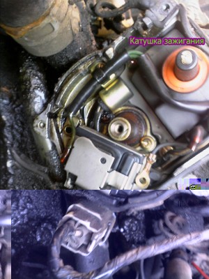

Искры нету ((
Разобрал распределитель зажигания)
И вот что увидел.
Сверху само собой понятно катушка зажигания.
Конденсатор, без контактный датчик....
НО!
С чего начинать как проверять работоспособность той же самой катушки.
Держит ли кондер... работает ли безконтактиник.
С чего начинат?
Как тестировать.
Или сразу замена???

вот фото

сразу видно челу ненужна машина )) уже 2 месяца фигню решает. :crazy:
мля возьми подкинь на провода которые подходят к катушке лампочку и покрути стартером...будет моргать значит все работает (все это проводка,датчик,коммутатор).
на счет кондера сомневаюсь... а катушку подбери по сопротивлению и приколхозь внешнюю...если оригинала не найдешь.

Основной вопрос- как проверить катушку.
Накинуть лампочку - на сколько вольт? Включать на провода которые подходят к катушке, так?
На других форумах пишут - накидавать катушку с таким же сопротивлением не вариант - основной параметр кол-во витков, аналогом можно спалить комп.
 Заголовок сообщения: Re: Autozam Revue не заводиться ошибка 12 | мазда (mazda) форум
03 май 2010 16:06
Зарегистрирован: 22 окт 2009 17:20
Сообщений: 15
У катушки меряется сопротивление в оде стороны.
Проверить с разрядником пока нет возможности.
