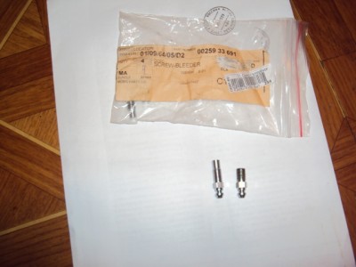

2:LEXX-нифига они от киа не подходят-у них конус толстый,а в оригинале тонкий.Сеня был у токаря,так вот он 2,5ч высверливал старый аккуратно.В общем сделал так(бля суппорт в багажнике остался,завтра фоткну),спилен весь конус до резьбы и на конус в суппорте был кинут маленький шарик.От ваза не подходят.

А на северном номер секции не помниш?Вот кстати фото
DSC00858.JPG [ 132.25 | Просмотров: 3618 ]
