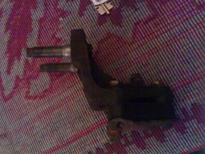

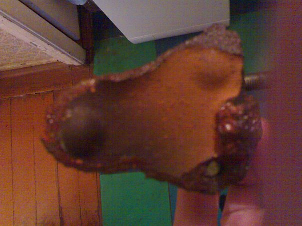

отломало вот чего ...
x_6a71b295.jpg [ 49.13 | Просмотров: 3585 ]
x_0cba4a2d.jpg [ 81.12 | Просмотров: 3585 ]

Замена блока. Варить там бессмысленно, эта часть нагружена подушкой и рано или поздно масло будет на земле.

я даже не догадываюсь как можно будет нормально чугун варить!
я бы блок менял!

Заварить чугун можно, на производстве аргоновой сваркой и специальными электродами. Но проще будет все же замена блока.

я щас посоветовался с мотористом , он сказал что им варят на заводе и держится нормально , стоить будет около 5 т.р. , это не маслянный канал а рубаха охлаждения ... , люди а кто нибудь обращался в страховую со скрытыми повреждениями напишите по подробней ? ... с заменой блока это опять же беготня по любимым организациям , и дороже получается ...

Олегас72
дело не в том, какой там канал...
место нагруженное, рано или поздно аукнется.

Несколько некорректно ИМХО сравнивать коромысла клапанов и место опоры двигателя весом под 200 кг.

ну я у него спросил про то что там же подушка , как вообще держаться будет ? ... он ответил будет , на отьебуху говорит не делают ...

А я бы заварил, ездил, и на всякий случай неспеша стал бы искать другой блок с донора, чтоб подешевле вышло. А поменять всегда успеется. Все ИМХО.

заварить можно и сразу в люди 100%тебе даю не пройдет и пол года и ето все всплывет ибо нагрузку вибрации и плохое качество дорог никто не отменял :crazy:

а я бы блок купил , двигло все равно снято.Мало блоков по разборкам?А доками потом бы озадачился.

Я бы не варил... Каждый день открывать капот, смотреть и мучатся мыслями а не отвалится ли в дороге.

приходилось видеть хозяев таких моторов у хороших мастеров, которые могут варить, но при этом отговаривают от данной затеи (фактически теряя потенциальный доход...).
никто не дает гарантии.
да и по логике... не срывает же крепление подушки к кузову, а находит более слабое место.
