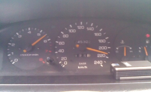

меня на старте иногда "делают" зубилы с 1.5 мотором... типа мазда не едет.
но это не показатель абсолютной мощности.
что могут те зубилы противопоставить тому, что в аттаче?
вчера ехал, 4 человека в салоне + багаж.
чтобы была динамика - нужна машина легче.
01.jpg [ 59.6 | Просмотров: 6014 ]
