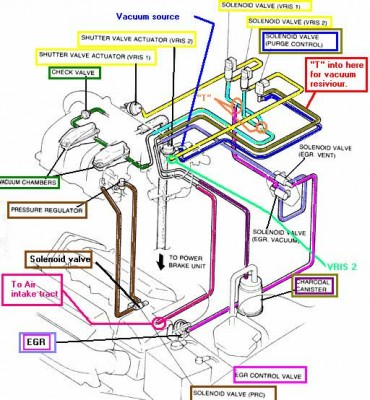

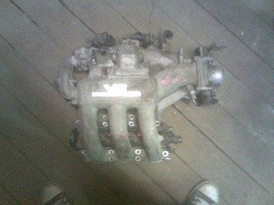

Ситуация такая. 323 F V BA, мотор KF. Исходя из того, что он является контрактником, приехавшим из Японии, он KF-ZE.
Мне при установке впердолили на него мой родной (европейский) впускной коллектор ("кривой"). Хочу поставить все полностью так, как должно быть на ЗЕшном варианте.
Проблема раз: не знаю, влезет ли "прямой" (или "длинный") коллектор - может помешать бачок тормозухи. Примерно прикинув, выходит, что механизм привода дросселя может цеплять бачок. Прежде чем ставить коллектор, хотелось бы знать, нужно ли будет корчевать бачок. Ни у кого такого опыта не было?
Проблема два: ВРИС. Сейчас на машине система реализована след. образом. Вакуум берется из коллектора и, минуя две вакуумные камеры под коллектором, идет прямо к клапанам ВРИСа. Ответвление на ЕГР тоже отсутствует (система ликвидирована полностью). Открываются заслонки примерно на 4200 об\мин и 5200 об\мин. Машина на низах тупит, появляются сильные провалы до 2500 об\мин. В точках открытия ВРИСА заметное ускорение.
Как реализовывать систему на ЗЕшном коллекторе, я не знаю. Судя по каталогам запчастей, в т.ч. праворучек, коллектора на LANTIS и 323 БА ставились и там, и там КРИВЫЕ. http://www.teamparts.ru/catalog/catalog ... &uid=28626
Мой же коллектор другой формы. Откуда он, я не знаю, кроме того, что он снят с контрактного КФ. По форме он как на KL. Далее имеется некая схема ВРИСа. Для какого мотора я тоже не знаю. На этой схеме есть некий check valve между вакуумными камерами и коллектором. Схемы прилагаю. Что это за клапан, зачем он? У меня его нет. В каталогах (см. ссылку выше) я его тоже не нахожу. Плюс хотелось бы знать, какие точки открытия ВРИСа для этого коллектора?
Помогите, кто знает, как собирать этот гребаный ВРИС!!!
Комментарий к файлу: Тот самый коллектор
Это клапан предотвращающий спуск вакуума обратно в коллектор. Камеры под коллектором - это вроде накопителей вакуума, клапан их запирает.
Клапан задействован и на европейском KF, зачем систему привели в негодность - непонятно.
Хотя предполагаю что клапан сломали при разборе коллектора, задубевшие вакуумные трубки это делают легко.

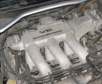

Очень похож на коллектор обычного европейского KF, такой по-моему ставили на Xedos 6, позже смогу точно сказать.

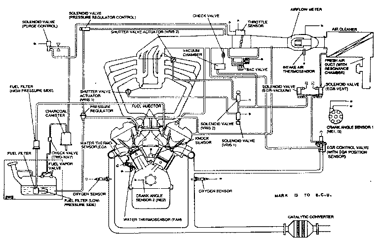

По схеме-же видно что он должен "питаться" от вакуумных камер. IMHO собрать систему по человечески и всё.
Правда есть одно "но" - блок управления должен соответствовать тому коллектору который ставится, для правильного резонанса. Вон berserk ставил KL-ZE и дорабатывал ECU для работы с определённым коллектором.

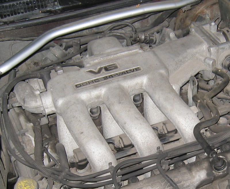

Не вижу отличий

Под коллектором находятся два рессивера для хранения вакуума для управления заслонками, теми которые обьеденяют на высоких оборотах верхний и нижний рессиверы для улучшения работы на верхах (точнее ресиверы разделены для улучшенной работы на низких оборотах) подобное можно на бмв встретить и ниссанах 6ти цилиндровых.

chechen писал(а):
Как же все-таки определить точно че за мотор? Чтоб ВРИС-то собрать
А какая разница? Схема (ваккумных трубок которая) на сколько вижу соответствует коллектору на фото, по ней можно и собрать.

Коллектор такой же как и на европейском KF, один в один, только без EGR. А вот поршни-распредвалы разные.

Коллектор прямой, фото в начале поста.

ВРИС делать по схеме в первом посте?
Уху.

chechen
Если коллектор стоит кривой от твоего КФ, то ВРИС можно не трогать, оставить как было.
