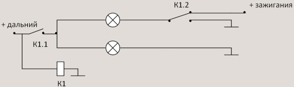

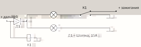

21 май 2010 10:24
Партизан
ща нарисую... сек, паинт наше всьо.
 Заголовок сообщения: Re: Ходовые огни. А чо б не заморочиться ? | мазда (mazda) форум
21 май 2010 10:42
Вот самый простой вариант, но с диодом шоттки (падение 0.18...0.2В).
Вкл. зажигание - ходовые огни.
Дальний переключает в нормальный режим.
мигать и т.п. - все сохраняется как при обычно системе :)
п.с. при желании можно без диода, но второе реле как-то не сильно хочется.
DL.jpg [ 14.88 | Просмотров: 4289 ]
21 май 2010 10:59
кстати в этом варианте только одну фару трогать, что упрощает :)

Диод - это круто конечно.
Где его взять тока ? Вааще БМП, чо эт за диод такой ?
Хотелось бы все-таки без диодов на питание ламп (все таки 0,2 в падения - не так уж и незаметно на яркости).
Думаю, надо все-таки на релюхах мутить. Кста в радиомагазинах есть релюхи с довольно-таки большим током коммутации, питанием обмотки 12В и несколькими одновременно управляемыми группами контактов.
Но все равно, огромное спасибо за схему, буду иметь ввиду как запасной вариант.
21 май 2010 11:20
не вопрос... возьми с двумя группами и исключи диод, заменив его группой :)
DL2.jpg [ 12.27 | Просмотров: 4279 ]

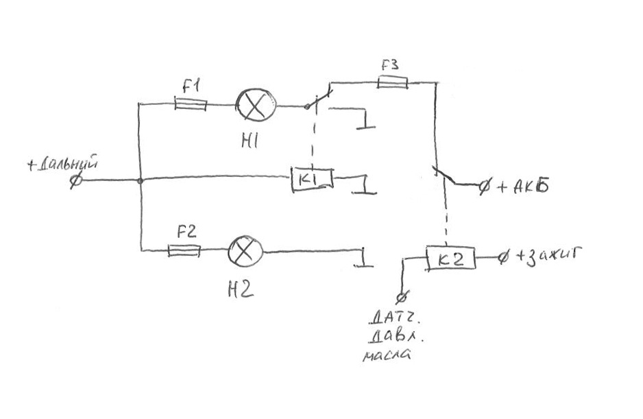

21 май 2010 11:47
Сообщений: 360
Откуда: Самара
Вот вроде должно работать и со всей автоматикой
schema2.jpg [ 36.12 | Просмотров: 4270 ]
21 май 2010 11:55
Партизан
вот почему я поставил разрыв (либо диод)...
1. чтобы на индикатор включения дальнего не шла половина напряжения, т.е. 7В (будет подсвечен несильно).
2. ты уверен что реле гарантированно не сработает от 7В, которые оно получит при работе мотора и выключенном дальнем?
есть шанс неконтролируемого включения ;)
21 май 2010 12:22
Сообщений: 360
Откуда: Самара
ТАЗорелюхи срабатывают от напруги 9 в и выше. Ниже - нихрена. Проверено :)
Ну а индикатор дальнего в пол-накала - пофиг как-то :)
Audi 80 1989 B3 PM Black
http://partyzan1974.narod.ru

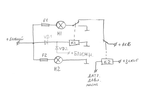

А при включении ближнего как все это выключаться будет? :)
SUBARU FORESTER 2.0XT
21 май 2010 14:28
Сообщений: 360
Откуда: Самара
А зочем его выключать ?
Ну если очень хочется, то можно добить пару диодов и "усё буде"
Вот так вот как-то
schema3.jpg [ 18.44 | Просмотров: 4233 ]
Последний раз редактировалось Партизан 21 май 2010 14:33, всего редактировалось 1 раз.
