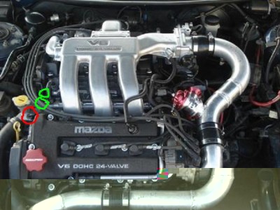

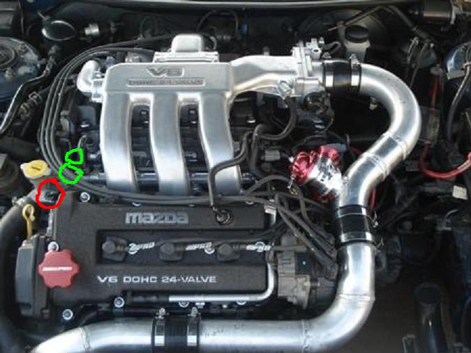

 Заголовок сообщения: Re: Не включается вентилятор радиатора. | мазда (mazda) форум
24 май 2010 19:56
Зарегистрирован: 20 ноя 2008 22:16
Сообщений: 93
Откуда: Москва ,ВАО
У меня все 3 датчика стоят в одном месте, на фото красным обведен датчик включения вентилятора а зеленым один на стрелку другой на мозг.
88888.JPG [ 52.93 | Просмотров: 8105 ]
Mazda 626 KL 2.5 v6 95г АКПП. Hatсhback .10w40 ARAL Blue Tronic
Mazda 6 2.3 L Акпп типтроник. USA 2004г

Поизучал схему, все провода идут на мозг. Местами масса общая.
http://automn.ru/mazda-626/mazda-11655- ... -1047.html
Если вент включается при откидывании разъема с датчика, а датчик не дает синал, то подозрение на датчик. Мозг то отрабатывает, силовая схема пуска вента тоже.
