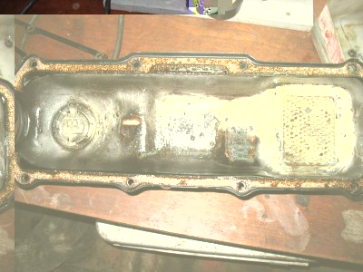

ну попала вода после снятия ГБЦ, если кто то думает что она испарится огорчу, не испарится так как вода смешиваясь с маслом под действием температуры и давления превращается по сути в пластичную массу, которая забивается везде, где только можно, очень плохо смывается даже промывочным маслом.
Но вопрос собственно о попадании этой пластичной массы в фильтр, мне почему то кажется, что есть большая вероятность того что, фильтр будет уже работать не так как ему положено. А то что вы видите на крышке для заливки масла белый налет, это еще цветочки, вы отверткой ткните в болты ГБЦ, у кого они с внутренним шестигранником, вот там будет гораздо интересней, они полные этой пластичной дряни.

эта пластичная дрянь образуется со временем в любом ДВС и без воды, и это нечто иное как естественный нагар от жизнедеятельности и в некоторых случаях плохое масло.

кефир на крышке образуется даже когда ты ездишь в дождь ! заметь )) (когда большая влажность) а потом через некоторое время вода все равно испаряецо, а кефир превращаецо в масло :D

только вот учти один момент, белый налет на крышке это свидетельство, присутствия воды в парообразном состоянии, когда вся вода прореагирует с маслом никакого белого налета на крышке уже не будет.
