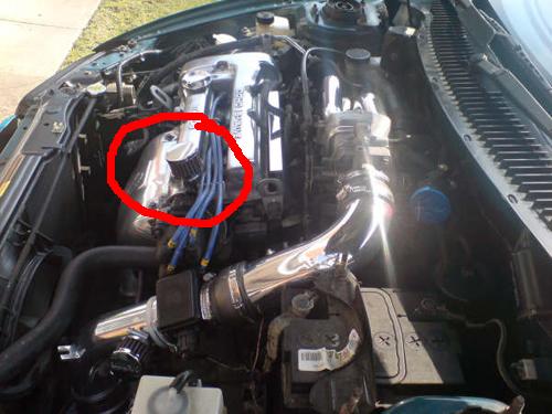

кмк самый верный способ проверить :D
.JPG
.JPG [ 46.17 | Просмотров: 6084 ]
поставить фильтр на вентиляцию, а на гофре "MAF-Дроссель" отверстие заглушить

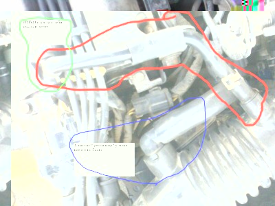

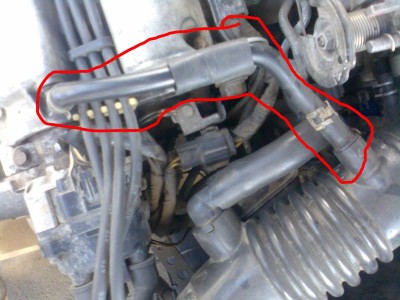

эту трубку я так понимаю отсоединить и напялить туда фильтр?
1111.jpg [ 117.74 | Просмотров: 6084 ]

_________.jpg [ 181.16 | Просмотров: 6079 ]
если масло летит из крышки виноват маслоотделитель
честно говоря не знаю что это за штука, но она идет в коробочку которая прицеплена к гофре снизу и к хх..
ну гофра соединяется тока с этой крышкой (где он есть маслоотделитель?), непосредственно с самой ДЗ а это значит впускной коллектор, т.е. клапана, и с маленькой такой коробочкой, я так понимаю хх...
пишите в icq 327091863
 Заголовок сообщения: Re: Гонит масло из воздушного фильтра | мазда (mazda) форум
05 июн 2010 14:30
Сообщений: 681
ДЗ - дроссельная заслонка.
маслоотделитель - в крышке ГБЦ

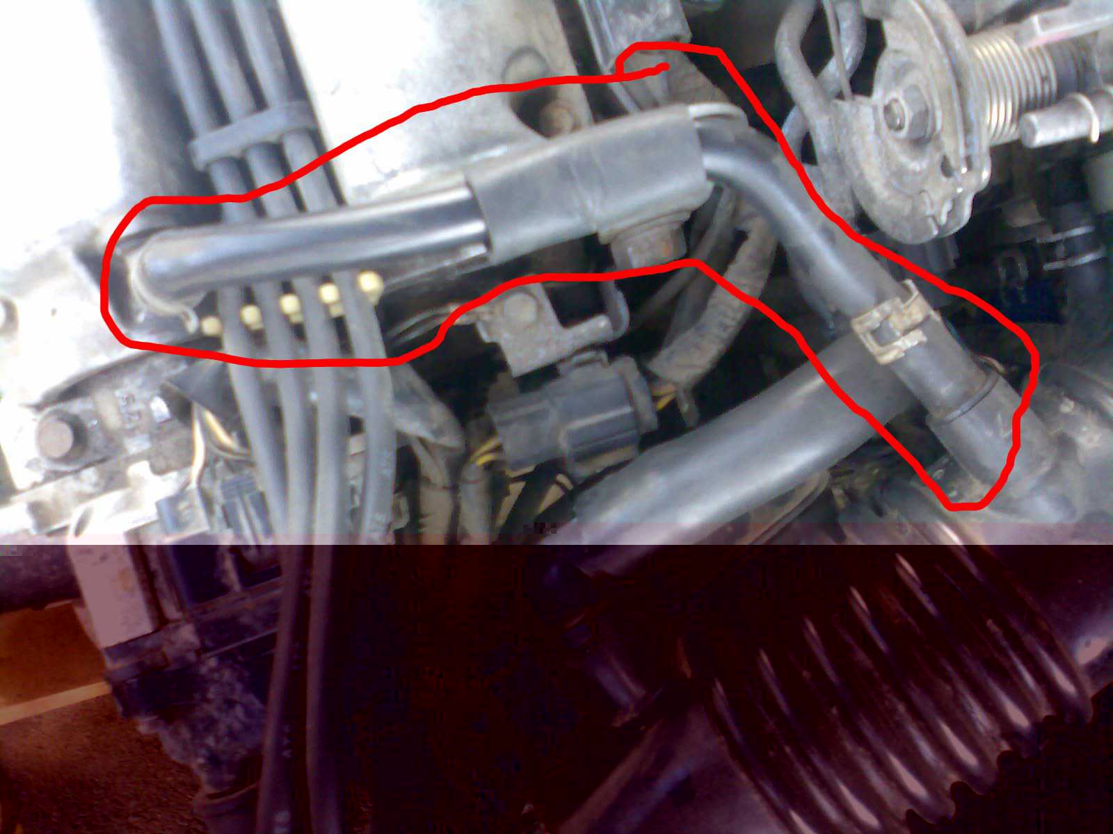

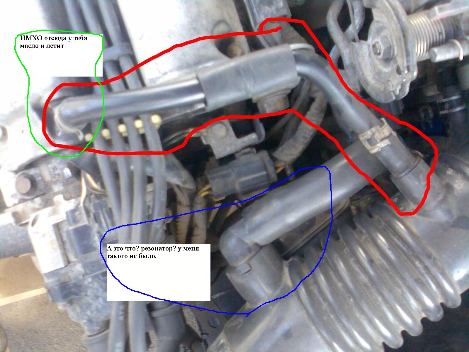

Сообщений: 681
%) остановись!!! ты мне щаз моск сломаеж :crazy: я понял, понял это резонатор

Для начало все же неплохо отдельно воткнуть фильтр картерных газов, как на фото дешево и эфективно, потом думать исходя из результата.

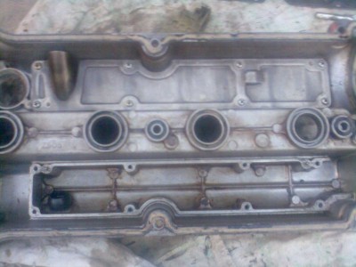

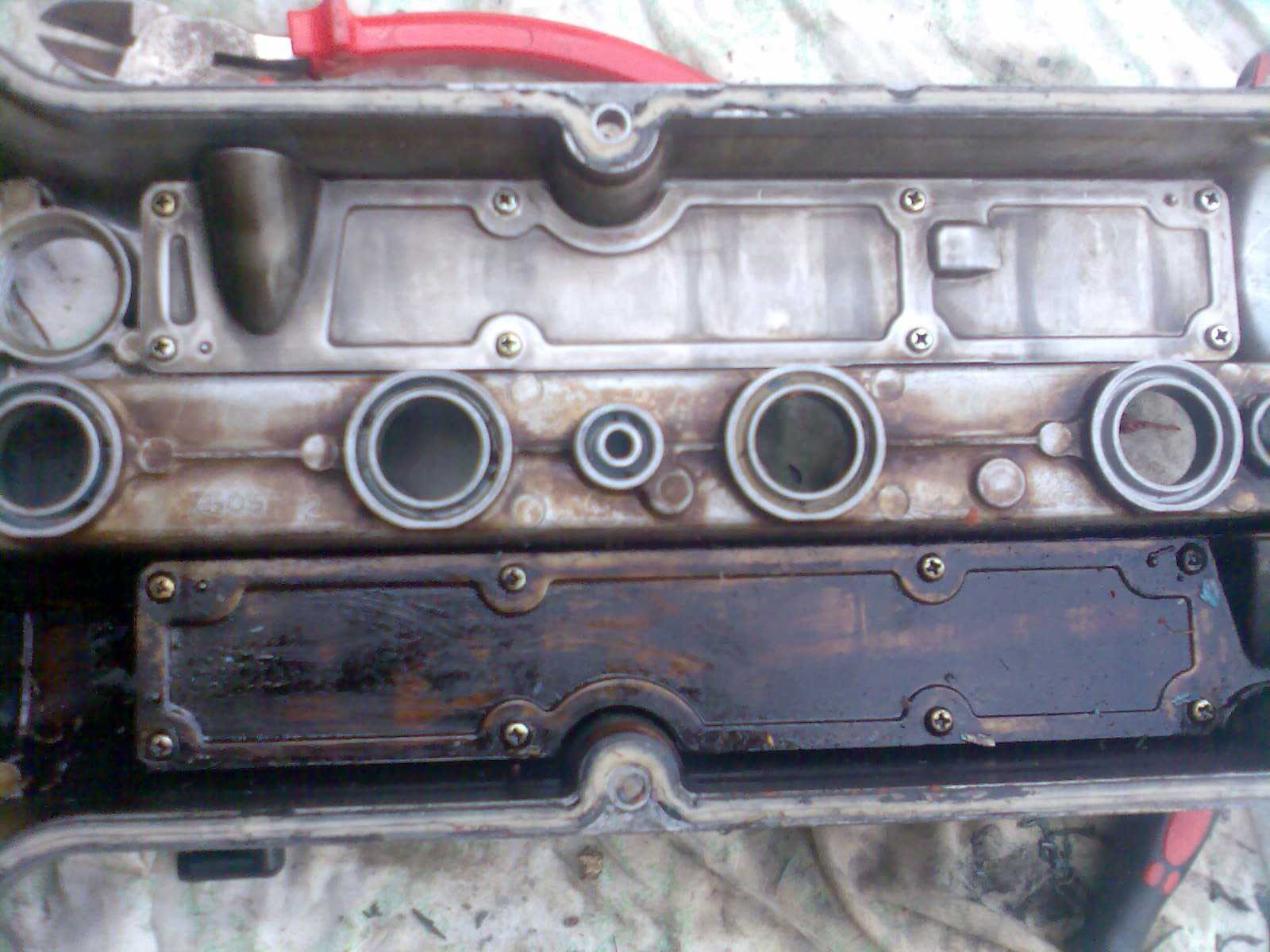

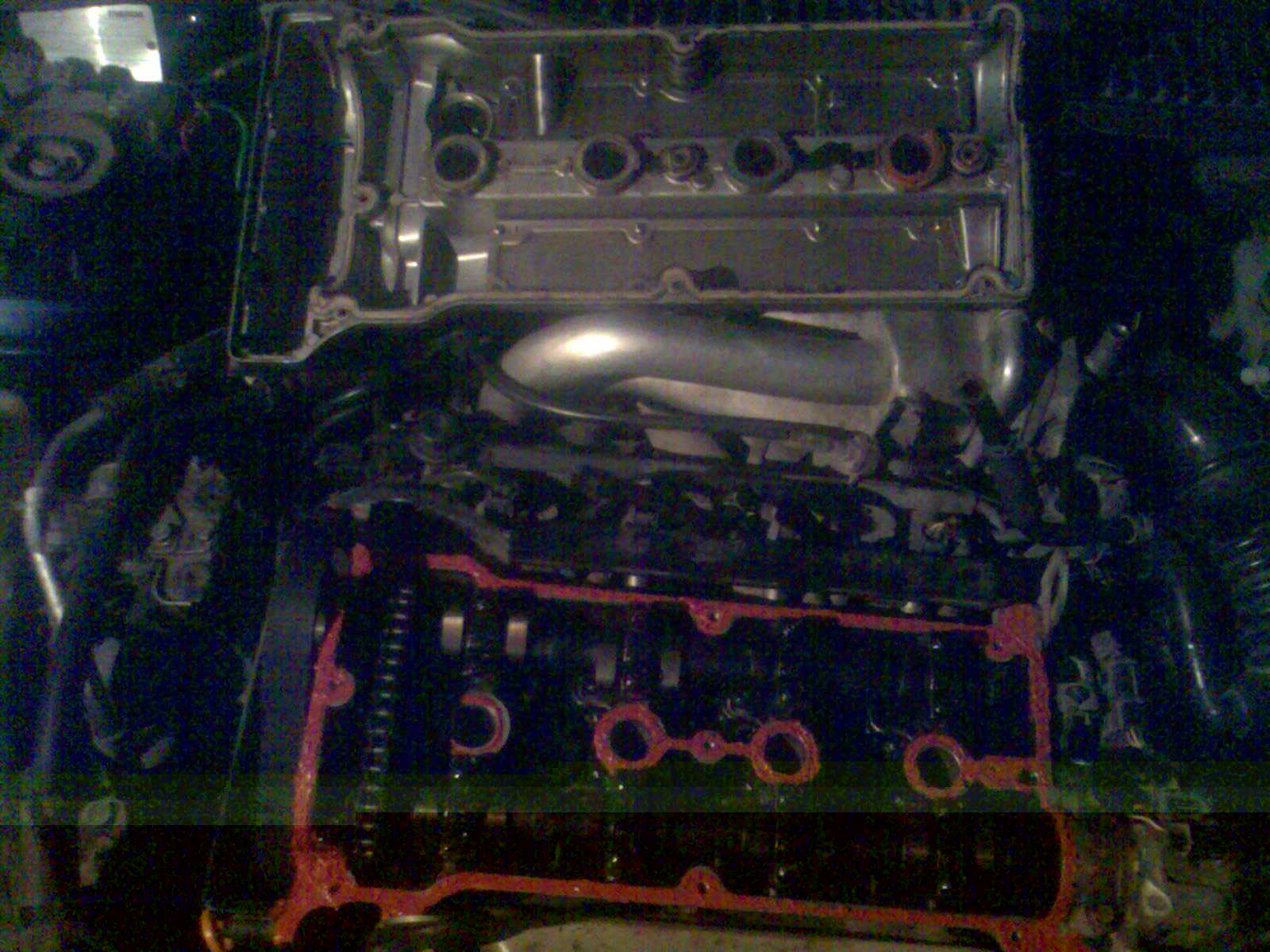

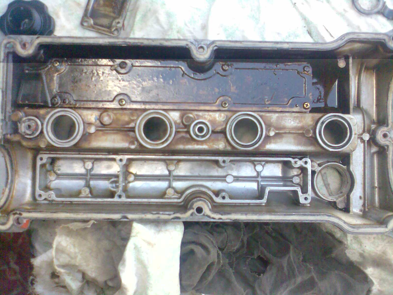

Так... значится влез я туда, почистил... фотоотчет...
Комментарий к файлу: здесь для сравнения помыта половина крышки
3.jpg [ 155.59 | Просмотров: 6027 ]
Комментарий к файлу: так выглядел маслоотделитель, когда я его разобрал
2.jpg [ 116.74 | Просмотров: 6027 ]

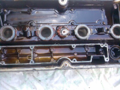

Комментарий к файлу: Это самое начало... так выглядела крышка когда я ее снял...
1.jpg [ 103.3 | Просмотров: 6027 ]

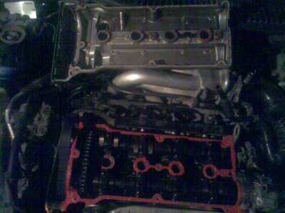

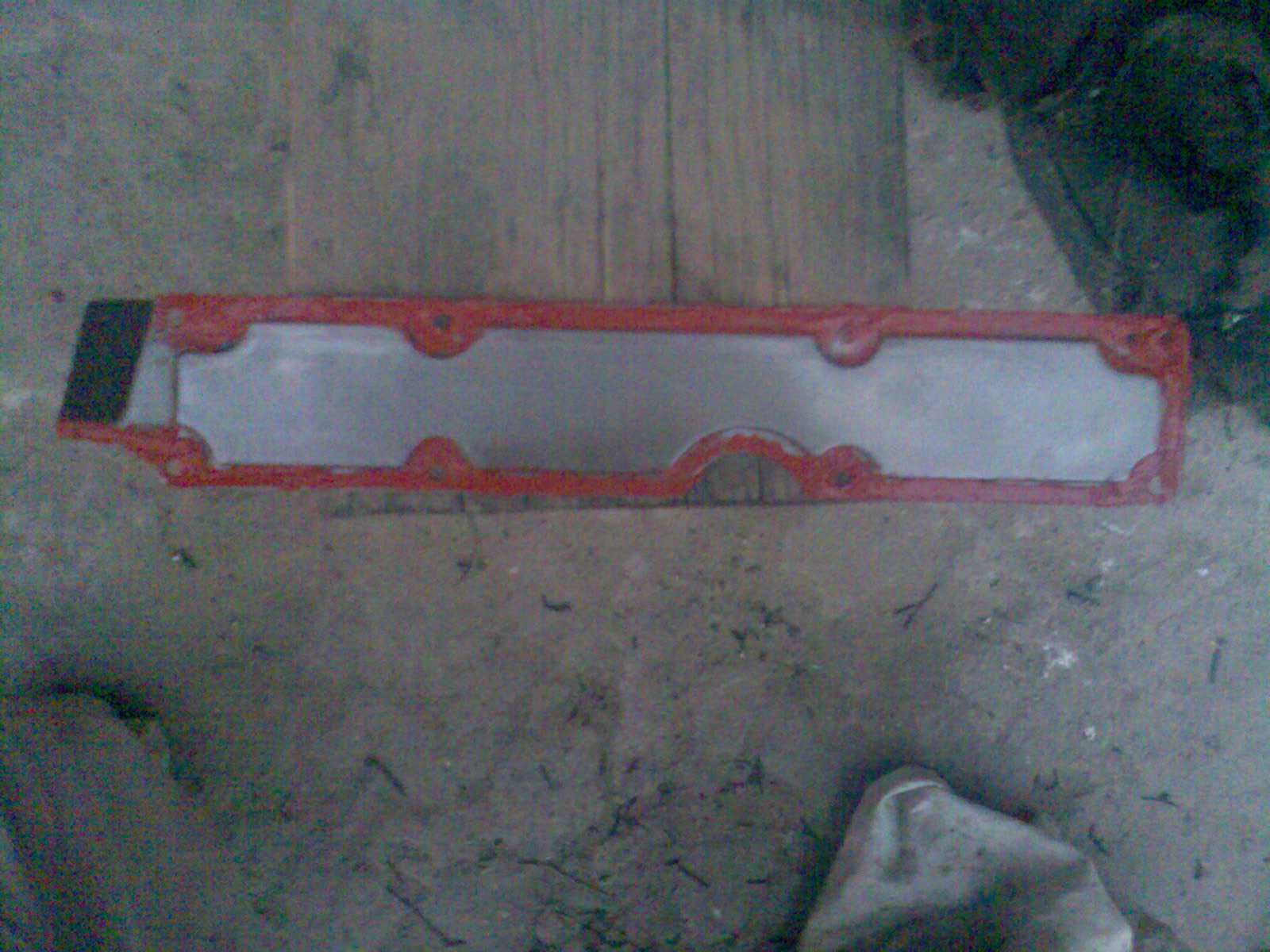

фотоотчет продолжение...
Комментарий к файлу: это вторая половина, оказалась намного грязнее и первая уже собранная
4.jpg [ 127.95 | Просмотров: 6027 ]
Комментарий к файлу: Крышка, помытая с обеих сторон
6.jpg [ 99.22 | Просмотров: 6027 ]

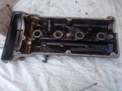

Комментарий к файлу: Это уже чистая пластина, намазаная герметиком и приготовленая к закрыванию
5.jpg [ 121.8 | Просмотров: 6027 ]

вот так теперь выглядит моя крышка и маслоотделитель... лучше ехать она не стала (как кто-то на форуме писал).... а вот на счет масла в фильтре буду наблюдать... скоро скажу результат!
Комментарий к файлу: И как результат всех моих чисток....
тока качество уже не ахти, т.к. снимал телефоном и стало темно, пока я ее собрал...
7.jpg [ 168.63 | Просмотров: 6027 ]
