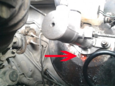

Там, где красным герметиком залито есть паз. Что ето за паз?
Комментарий к файлу: Воздух травит вот туда)
Это паз для слива тормозухи, в случае течи.

А то, что из него/в него попадает воздух нормально?
ГАЗ 3110 2000 г.в.

08 авг 2010 20:08
Сообщений: 982
Откуда: г. Петрозаводск
Автомобиль: Nissan P11-144TD
Ничего страшного, лучше тормозуха наружу, чем в вакуумник.

Ты прав) Отлеплю герметик))

sukhoi писал(а):
Обнаружилось, что течет тормозуха в месте, где ГТЦ крепится к вакуумнику
Сухой,там должно быть сухо!Остальные варианты-неисправность! :)
