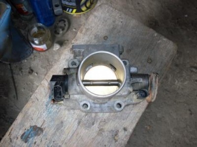

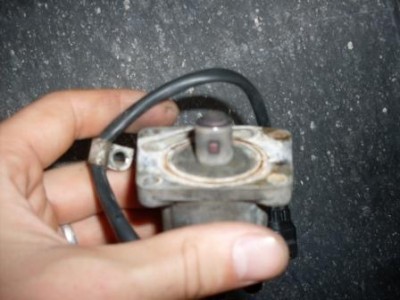

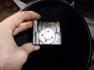

Загнал я свою ласточку :) в гараж,пару дней листал форум и умную книгу - купленную на рынке,короче приступил:
1.снял и разобрал ДЗ (фото№1-№5)
Комментарий к файлу: 1
SDC12189.JPG [ 53.56 | Просмотров: 3435 ]
Комментарий к файлу: 2
SDC12191.JPG [ 58.81 | Просмотров: 3435 ]
Комментарий к файлу: 3
SDC12195.JPG [ 57.01 | Просмотров: 3435 ]

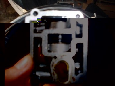

Промыл ее,а где какой датчик не знаю,читал еще про регулятор ХХ - где он???
Прокладка между ДЗ и коллектором рассыпалась,но куски прикипевшие остались,как снять? Скоблить можно? Собираюсь при сборке ставить паранитовую и графитовой смазкой смазать,пойдет?
И какую вырезать чтобы одно среднее отверстие было открыто или все пустоты тоже обрисовывать? :sorry:

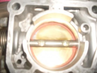

Комментарий к файлу: 4

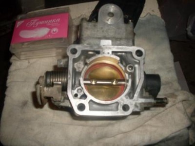

Комментарий к файлу: 5

2. Выкрутил старый ЛЗ,вид конечно тот еще,купил NGK - универсальный
SDC12205.JPG [46.01 ]
Сегодня буду разъемы делать и ставить.
Как посоветуете все вышеперечисленные датчики промыть и настроить??? :Bravo:

Вообще прокладка фигурная, все проточки и отверстия открыты. Вырезать не обязательно из паранита, можно из картона. А лучше заказать нормальную прокладку, не дорого она стоит.
Ошибки все сбрось и проверь еще раз. Тоже были ошибки ДМРВ и датчика температуры, а сбросили - и все ОК.
Датчики АБС - маловероятно что все мертвые. Прозвони их по отдельности. Должно быть вроде как порядка 1.7 кОм. Даже если только один в обрыве - выдаст кучу ошибок.
Промывай тем, что есть под рукой. Да у тебя кстати ДЗ в нормальном состоянии. Обрати внимание на наличие грунта по периметру самой ДЗ(кстати его не видно на фотке). Очень важная запчасть, из-за которой и воздух неучтенный и завышенные обороты ХХ (и обедненная смесь в т.ч.). Настраивать кроме ДПДЗ и винта регулировки ХХ ничего не надо в идеале.
Скоблить аккуратно конечно же можно. А вот графитовую смазку я бы не применял. Если поронит не пересохший, так вообще ничего не надо. Если сухой - можно смочить солярой или уайтспиритом.
В нормальном - потому что промыл уже.Если грунт - это тонкая серая полоска на заслонке,то он у меня есть только с одной стороны.Начал сдуру концевик(который коромыслом замыкается) откручивать-сложно с моим набором инструментов,короче не открутил,провернул на место,посмотрел на свет - заслонка не до конца закрыта,в общем открутил я его почти на полную и все равно если на свет смотреть есть тоненький просвет.
А про грунт я не понял,если его нет - хреново??!! И что делать?
Все соскоблил и 800 наждачкой пару раз прошелся,все блестит.А по поводу графита,кто-то тут писал на форуме,что пригорать не будет?
Регулятор ХХ ты как раз на последней фотке держишь в руках.
прокладки там нафиг не нужны, достаточно герметика. Не боись, ниче не прикипит и не пришкварится.
http://partyzan1974.narod.ru/car/dz/dz.html - сделал год назад. Недавно вскрывал - холостые немного уплыли - все прекрасно отдирается, ниче не прилипло, грунт на месте.
С оборотами - сам смудил - надо было просто по-новой выставить - видать под болт регулировки какая-то шняга попала или нагар. Вобщем допер, када уже все разобрал.

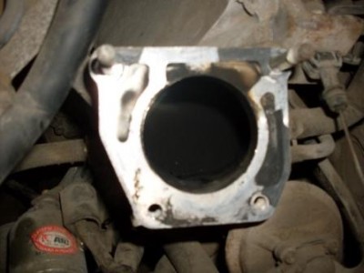

Собрал я ДЗ - поставил на место,ЛЗ новый поставил,много читал про воздушную пробку,но у меня почему-то антифриз при заводе двигла не уходит,а наоборот выливается через край,жал я на разные патрубки и сверху радиатора и снизу,вылевается и все.Короче долил я антифриз долил в бачок и все.
626 - 2.0i, 1996 г.в., седан GE, FS

В общем все поставил,завел (обороты 2000 + белый вонючий дым через 1 мин.-до прогрева)- что-то под двигателем хлопает,посмотрел-забыл ЛЗ вкрутить :oops: ,вкрутил :lol: ,прогрел (обороты 1500 потом упали еще до 1200,дым пропал),заглушил,сбросил клемму "-",подержал педаль тормоза (обнулил типа),накинул клемму, поставил перемычку ГЕН-ТЕН,завел врубился вентилятор сразу,ждал минут 15-20 - не отключается,в общем выставил холостые с вентилятором - примерно 720. Заглушил снял перемычку - завел, обороты примерно 750-800,вентилятор не работает(после этого опять ставил перемычку ГЕН-ТЕН,вентилятор сразу включался),включаю фары,кондер обороты повышаются до 950 примерно,и на холостых двигатель как-то подвывает,как перепады какие-то,не сильно,но неприятно.
Да еще пока двигатель прогревался какие-то хлопки негромкие были,потом вроде прошли - может потому-что задний глушитель еще не поставил??
ДЗ когда мыл винт ХХ так выкрутить и не получилось. С одной стороны заслонки я стер от усердия грунт серый - по советам форума купил грунт боди-969,замазал щелей нет
SDC12226.JPG [ 51.23 | Просмотров: 3247 ]
ДПДЗ-проверил по омметру - все нормально.Единственно что еще меня волнует - я крутил концевик,который коромысло с тросиком замыкает,а потом прочел,что его вроде вообще на заводе выставляют и трогать нельзя. :cry:
Кто что посоветует,подскажет?
концевик ХХ.
если он разомкнут - при замыкании тен-гнд обязательно будет крутиться вентилятор.
либо ты его "недокрутил" и ДЗ не достает, либо оборвал вывод.
включи зажигание с перемычкой и нажми не наго сам, если остановится пропеллер - просто поставь его правильно, если нет - ищи обрыв провода или плохой контакт.

stm писал(а):
концевик ХХ.
Бляяя,сколько хитростей-примудростей.Попробовал - точно не докрутил его!Теперь вечером опять все снимать буду,кстати не подскажешь как все-таки винт ХХ выудить?
P.S. спасибо за совет!
Единственный выход - как уже говорили, просверлить тоненьким сверлом отверстие и вкрутить саморез. Либо может умудришься приклеить к нему отвертку :) . У меня тоже не получилось с наскоку вытащить, так и забил, не стал сверлить дырок.
По большому счету там кроме прокладки и ломацца нечему
