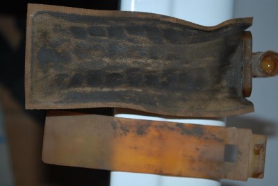

сетка до чистки.

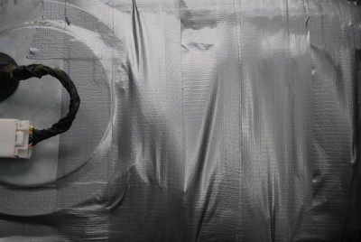

 Заголовок сообщения: Re: Машина дергается! Замучила сегодня!! Помогите умом. 626 GE | мазда (mazda) форум
03 сен 2010 18:35
Зарегистрирован: 01 авг 2010 12:30
Сообщений: 13
Автомобиль: mazda 626 GE 2.0i

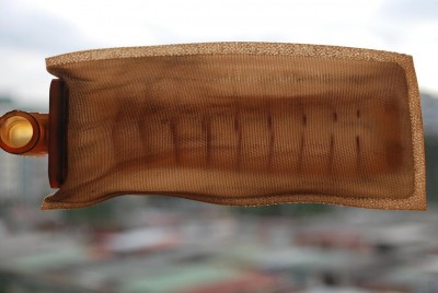

сетка после чистки.
Решил не отмачивать в растворителе.
на 5 минут была помещена в оч. горячую воду с фери и ванишь, потом щеткой 3 минуты и усе.
перед установкой промыл бензом.
.jpg [ 119.5 | Просмотров: 3796 ]

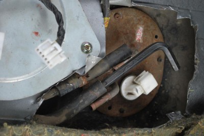

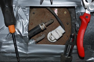

Все остальное.
Комментарий к файлу: 2

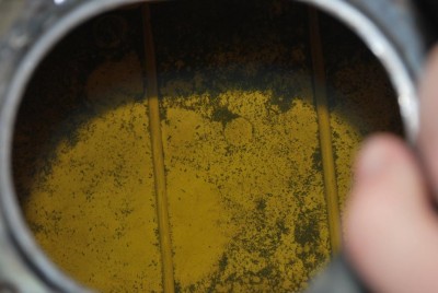

03 сен 2010 18:41
Сообщений: 13

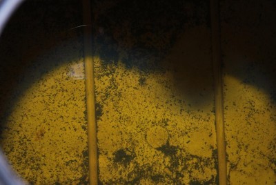

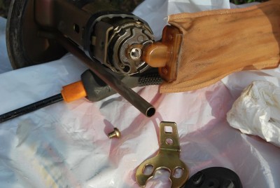

Еще фотки.
Комментарий к файлу: ещё.
1.jpg [ 110.28 | Просмотров: 3794 ]
Комментарий к файлу: О как.
2.jpg [ 127.43 | Просмотров: 3794 ]
Комментарий к файлу: Это бак!
.jpg [ 109.9 | Просмотров: 3794 ]
03 сен 2010 19:08
Это у тебя в баке гуано? На какой-то из прежних машин шлангочкой отсасывал, как пылесосом :( .
Сегодня с утречка было сыро, поехал. Минут двадцать дергалась, как судорога, потом отпустило. Залез - свечи красивые, на крышке трамблера пробоев нет, сеточка идеальная.
Сеточку таки поменял, нивовская была в запасе. Она как раз под углом, как родная, а стояла восьмерочная, прямая.
Грешу теперь на ДМРВ, там дорожки давно стерты. Пока снова натер карандашом, а потом передвину бегунок на невыработанное. И конечно, грязи/пыли на свечных колпачках было ну очень много :oops: . Разбаловала маська....
Плюс долил аккум, почистил и пролил силиконкой направляющие стекол и ...

ты где заправляешься :shock: :shock: мой бак !
03 сен 2010 20:04
Скорее могут быть трубки прогнившие в районе заливной горловины....

Машину купил месяц назад, то что там в баке для сомого новость.
Заправляюсь на shell,лукойл.
