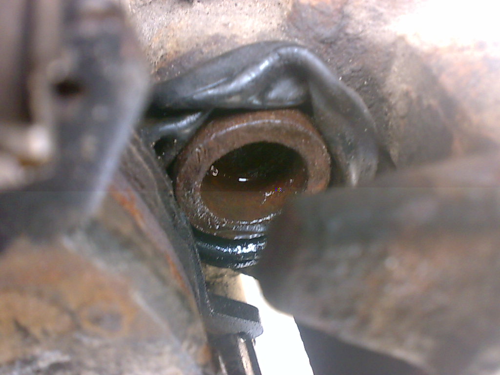

отворачиваешь со внутренней стороны суппорта болт, суешь в дыру шестигранник ,подводишь цЫлиндром колодку до соприкосновения с диском ,немного отпускаешь,тянешь из салона до 5 ,наверное,щелчков,ну вот и должно все работать.

по книжке я ручник регулирую так чтоб при выключеном ручнике колеса крутились свободно,,а на первом щелчке начинало схватывать.отрегулировал.
Давай подробнее: что значит по книжке? Как именно регулируешь?

а вот у меня на одном суппорте есть шестигранник а на другом нет, приходится вращением цилиндра регулировать!
так в том то и дело что цилиндр уже походу подведен, раз на первом щелчке начинает притормаживать колесо когда руками крутиш

книга есть по мазде, бумажная, не электронная.там написано что чтобы отрегулировать ручник нужно вывесить садние колеса и отрегулировать из салона так чтоб начинало схватывать то есть притормаживать тормозной диск на первом щелчке, так и сделал.но ручник как я уже писал тянется до 9 щелчка и не держит.а этот шестигранник написано используется для того чтоб достать цилиндр если нужно
Большего бреда я еще не читал, книгу - в мемориз! :D А можно скан вышенаписанного?
Регулируете вы все совршенно неправильно.
Почитайте в опыте ремонта темы по ремонту и обслуживаню задних суппортов на GE. Там все очень подробно расписано, все делается через "шестигранник".

да я понимаю что он регулировочный и где он находится я знаю.как регулировать то по уму? если говорят что как в книжке это не правильно!

1. Ослабляем трос в салоне
2. Снимаем трос с рычажка (ессно тут скобку с корнштейна сбиваем).
3. Откручиваем сзади пробку и, шестигранником, подводим колодки до полного заклинивания диска. Отпускаем шестигранник обратно примерно на 1/2 оборота, а, точнее, до момента когда диск довольно свободно начинает вращаться.
4. Закручиваем пробку, надеваем трос на рычажок и натягиваем его в салоне таким образом, чтобы было приемлемое кол-во щелчком (тут у всех свое мнение, у меня примерно 7-8 щелчков).
Все.
Все.
да вот и именно что дурдом!как раз этот момент когда "когда диск довольно свободно начинает вращаться" у меня и есть, то есть у меня цилиндр не в пол метре от колодок и поэтому ручник не тянет, а в том то и дело что цилиндр в нужном положении и ручник тянется на 9 щелчков(на первом втором начинает уже схватывать),но он не блокирует колеса!если еще подтянуть в салоне, то начинает приклинивать на ходу, то есть накат становится хуже!ну маразм какойто!как будто тросы резиновые! ](*,)

Тут важно на сколько его отпускать. Точно не более полоборота, а то и меньше. Лишь бы руками проворачивался, хоть и с трением. Возможно открутил на полный оборот, а этого уже много.
Странно. А троса родные? Они скобой на кронштейне суппорта жестко закреплены?
как раз так и есть, то есть они не свободно крутятся, а немного трутся...

Т.е. именно шестигранником сначала подвел, потом приотпустил?

родные или нет, не знаю,но в книжке написано что должна быть регулировка на тросах, а ее у меня нет, может и не родные...
На тросах нет никаких регулеровок, точнее на них она одна - опосредованно из салона.
danisss писал(а):
но сам тросс довольно толстый, милимтра 2 с половиной...тросы растянуты, я под бобышку подмотал металическую ленту,поэтому они ни совсем плотно, может подпружинивают немного, ну может милиметра 2 пружинит!может в этом дело?
Вот я иногда слышу формулировку "тросы растянуты", но не понимаю ее. У меня родные троса, постоянно пользуюсь ручиком, уже только я - девятый год. Куда они могут растягиваться? Ничего там не растягивается у меня. Моджет и правда левые какие троса?
А без намотки, что происходит? Из салона трос натягивается так, чтобы на первых щелчках схватывал или нет?
Вот на этот важный вопрос не ответил:
Мож они болтаются в свободном полете и отсюда все беды?

почему я говорю что у меня они растянуты потому что при полностью закрученой гайке в салоне, наболдашник на конце троса еле достает до крючка, а если ослабть гайку то он не достает сантиметра полтора, поэтому и подматывал полоску. не исключен вариант что тросы не от этой машины, но то что они тянутся я точно знаю
Подойди к вопросу с другой стороны: может рычажок, по каким-то причинам не откинут максимально назад? Он вообще свободно двигается, пружина его легко возвращает?
Оплетка троса.
я понял твою мысль, да действительно ведь такое может быть...
на счет шестигранника, вобщем они у меня свободно крутятся в обе стороны бесконечно долго и ни чего не регулируют!это че получается они свернуты были когда то?и еще вот посмотрите как пыльник вылез,это наверно не есть хорошо!?хотя сам поршень вылазит и сам залазит нормально...
01092010013.jpg [ 119.35 | Просмотров: 7717 ]
