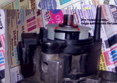

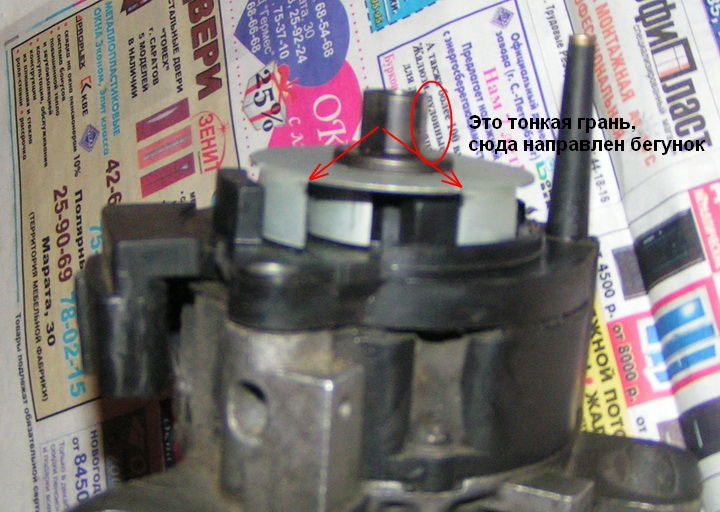

Не кидайте тапками, но вот что получилось. Ставил пластину и так и наоборот - никакой разницы по ощущениям.
В итоге и не помню как оно изначально... буквы "К" как в S5 нет... только продолговатый вырез относительно оси.
Вчера он "смотрел" влево-вниз от оси, перевернул и соответственно стал смотреть вправо-вниз.
УОЗ не проверял, но поведение такое же как и было...
памажите, люди добрые :) 4 болтика открутить, если кому не лениво :roll:

да наверно также как на S5 и должна стоять. если направления вращения не отличаются

В общем докладываю:
на S9 тоже есть метка на диске с прорезями в виде буквы "К", как на S5 и думаю подобных.
просто в прошлый раз я менял катушку ночью на улице, а теперь попробовал посмотреть днем :D
при этом из-за переворота меняется очередность импульсов, что теоретически должно иметь последствия в виде изменения режима работы двигателя.
но я ничего подобного не заметил :unknown:
допустим первый цилиндр или четвертый - не важно, но это не объясняет ничего.
в любом случае - поставил как должно быть и закрыл вопрос, всем спасибо за внимание :)
