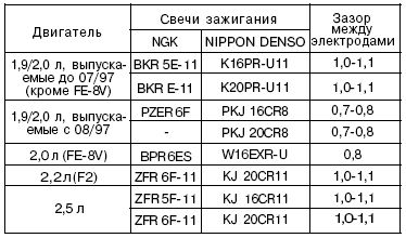

dark11
Рекомендации производителя в мануале присутствуют.
.jpg [ 30.12 | Просмотров: 9477 ]
Обсуждали уже и маркировки, и холодные\горячие. И денсо\NGK, и простые\иридиевые...
