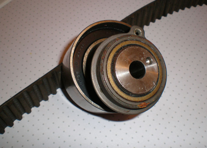

Плановая замена зубчатого ремня и роликов..
Предыдущая замена была на пробеге 91000,сейчас пробег 172000..
то есть проехал 81000,ремень стоял Contitech (Made in Mexico),натяжной ролик Nsk (Made in Japan),
а помпа Gmb (Made in Japan).

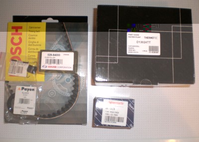

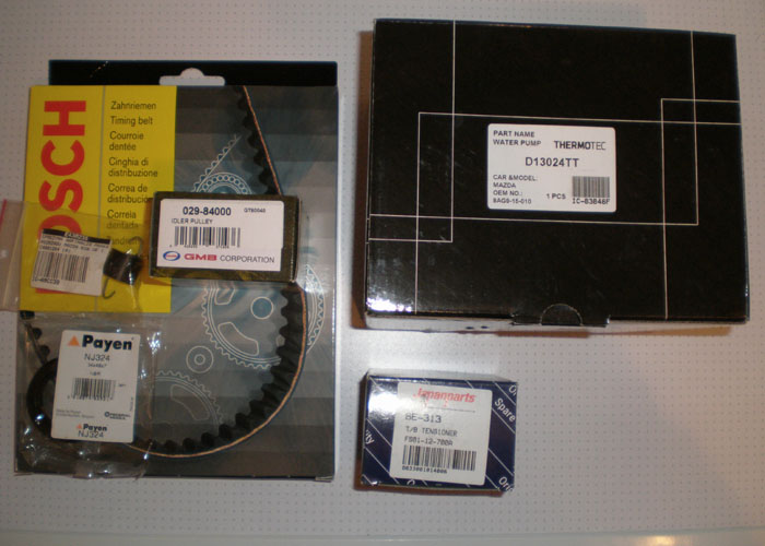

теперь что было приобретено..
ремень Bosch (Germany) 26 евро.
натяжной ролик JapanParts,аж целых 95 евро.
Ролик направляющий Gmb 12 евро.
Помпа Thermotec,как я понимаю польская фирма 49 евро.
пружинка оригинал FS01-12-711,другой не было 2.60 евро.
Антифриз зеленый 6 литров 10 евро,но влезло где то 4.5 литра.
ну и сама замена,то есть за работу 76 евро..
в итоге всё обошлось 270 евро..

Комментарий к файлу: Старый ремень и ролик..
ремень.jpg [ 75.99 | Просмотров: 4821 ]
Комментарий к файлу: Запчасти
.jpg [ 84.93 | Просмотров: 4821 ]
