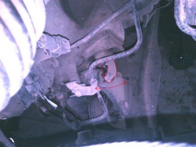

Что касаемо этого форума http://forums.drom.ru/mazda-capella-626 ... 55579.html Купил направляющую GA5R-41-083 и втулку 0727-41-023. Приехав в салон на меня посмотрели как на дебила, мол меняй полностью сцепления...ага..щазз. Посоветуйте в Москве кто бы мог это сделать, может кто из этого форума уже сталкивался с данной проблемой и уже знает что к чему. (чтобы не объяснять 100 раз) . Самому заняться нет возможности и инструмента, да и боязно как-то.
Выкладываю фотографию, на ней я показал что данная деталь отмеченная красным имеет некий люфт, прибл.. 1см. Это нормально или как? Может в этом проблема?!
В общем тема плохого сцепления не раскрыта!!
Жду помощи!
