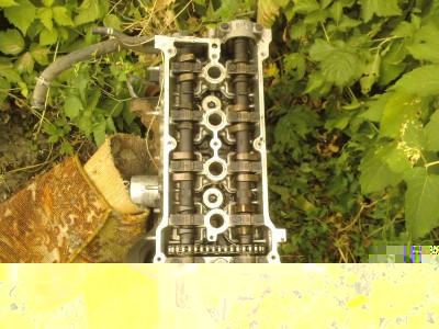

Вряд ли захотите сдергивать звездочки.. :) Кстати у меня полно цепочек, возможно они менее растянуты чем ваша.
